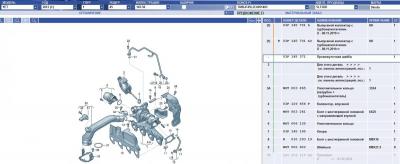

Djasin Опубликовано 29 января, 2013 Жалоба Опубликовано 29 января, 2013 Руководитель отдела сервиса ООО "Миксавто" Отправлено 07 Апрель 2012 - 17:02 Акция 24W6 является сервисной, а не отзывной ( т.е. возможная проблема не влияет на безопасность дорожного движения), активное оповещение клиентов о необходимости ее проведения не предусмотрено, и ее выполнение выполняется в рамках обычного пребывания в сервисе.Руководитель отдела сервиса ООО "Миксавто" Это про это? Позвонил в Арсенал - пробили по VIN - на мою машинку эта акция не распространяется - моя турбина уже модернизирована. Зато узнал про другую акцию - что-то с усилителем руля - ее сделали сразу при получении машины, я даже не знал о ней. Цитата
VLK Опубликовано 29 января, 2013 Жалоба Опубликовано 29 января, 2013 (изменено) Это про это? Про это. Там уже их достаточно много, надо время от времени у ОД интересоваться по поводу попадания конкретного авто. Изменено 29 января, 2013 пользователем VLK Цитата
Интеркар Опубликовано 29 января, 2013 Жалоба Опубликовано 29 января, 2013 Руководитель отдела сервиса ООО "Миксавто" Отправлено 07 Апрель 2012 - 17:02 Акция 24W6 является сервисной, а не отзывной ( т.е. возможная проблема не влияет на безопасность дорожного движения), активное оповещение клиентов о необходимости ее проведения не предусмотрено, и ее выполнение выполняется в рамках обычного пребывания в сервисе.Руководитель отдела сервиса ООО "Миксавто" Это про это? Позвонил в Арсенал - пробили по VIN - на мою машинку эта акция не распространяется - моя турбина уже модернизирована. Зато узнал про другую акцию - что-то с усилителем руля - ее сделали сразу при получении машины, я даже не знал о ней. У нас машина декабрь 2011года и под акцию как ни странно попадает, у тебя же тоже 11года почему твоя не попадает тогда??? Цитата
Djasin Опубликовано 29 января, 2013 Жалоба Опубликовано 29 января, 2013 Не знаю. у меня на стыке декабря 2011 и января 2012. по документам 2011, а с конвеера сошла уже в 2012. может по этому. Сборка у вас где? Цитата
Интеркар Опубликовано 29 января, 2013 Жалоба Опубликовано 29 января, 2013 Не знаю. у меня на стыке декабря 2011 и января 2012. по документам 2011, а с конвеера сошла уже в 2012. может по этому. Сборка у вас где? Насколько я знаю с ноября 2011 сборка была уже в Н.Н. крупноузловая.Если есть желание, могу точную дату выпуска по ВИНу посмотреть? Цитата
Djasin Опубликовано 30 января, 2013 Жалоба Опубликовано 30 января, 2013 В личку вин отправил,посмотри Цитата
Интеркар Опубликовано 30 января, 2013 Жалоба Опубликовано 30 января, 2013 В личку вин отправил,посмотри 20.12.2011Самое интересное что и у меня стоит эта шайба 03F145371, правда у неё была 01/10/2012 замена номера на 03F145371A Цитата
Djasin Опубликовано 31 января, 2013 Жалоба Опубликовано 31 января, 2013 Не понял, значит все нормально у нас? а замена номера это наверное и есть ее замена? Цитата
Интеркар Опубликовано 31 января, 2013 Жалоба Опубликовано 31 января, 2013 Позвонил в Арсенал - пробили по VIN - на мою машинку эта акция не распространяется - моя турбина уже модернизирована. Зато узнал про другую акцию - что-то с усилителем руля - ее сделали сразу при получении машины, я даже не знал о ней. А вот теперь самое интересное, мне в Миксе сказали приезжай, а тебе в Арсенале дали отбой.Посмотрел по ВИНу на обоих машинах и турбина, и шайба установлены одинаковые. Цитата
Djasin Опубликовано 1 февраля, 2013 Жалоба Опубликовано 1 февраля, 2013 Интересно. Ладно, буду пробивать в Москве, посмотрим что они скажут в головном представительстве. Цитата
-МАЛЬЧИК- Опубликовано 1 февраля, 2013 Жалоба Опубликовано 1 февраля, 2013 20.12.2011 Самое интересное что и у меня стоит эта шайба 03F145371, правда у неё была 01/10/2012 замена номера на 03F145371A шайбы разные,по акции ставят только с буквой А она 2мм,а 03F145371 толщиной 1мм и проблему с турбиной не решает. Цитата
Djasin Опубликовано 4 февраля, 2013 Жалоба Опубликовано 4 февраля, 2013 Позвонил для проверки в Миксавто - то же самое что и Арсенал - ничего менять не надо. Цитата
Интеркар Опубликовано 5 февраля, 2013 Жалоба Опубликовано 5 февраля, 2013 Позвонил для проверки в Миксавто - то же самое что и Арсенал - ничего менять не надо. Очень странно, по ВИНу у тебя стоит шайба 1мм Цитата
Djasin Опубликовано 5 февраля, 2013 Жалоба Опубликовано 5 февраля, 2013 Хммм.. Даже не знаю что теперь делать. Я звонил в шкоду в Москве по горячей линии - говорят что все это в зоне ответственности диллеров. Цитата
Интеркар Опубликовано 5 февраля, 2013 Жалоба Опубликовано 5 февраля, 2013 Хммм.. Даже не знаю что теперь делать. Я звонил в шкоду в Москве по горячей линии - говорят что все это в зоне ответственности диллеров. А может кто из ОД читающих наш форум, здесь прокомментирует? Цитата

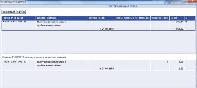

Интеркар Опубликовано 11 февраля, 2013 Жалоба Опубликовано 11 февраля, 2013 Мне поменяли шайбу на 2-х миллиметровую с соответствующей прошивкой. На машине стояла турбина с буквой "H" 03F145701H По программе 03F145701H заменена на 03F145701K 01.02.2012 А если стоит турбина с такой буквой: L,LX,M,MX,K, То устанавливать дистанционные шайбы запрещается! TPI(VW)2027485/ TPI(SEAT)2027696/ TPI(AUDI)2027809/ Кстати под капотом, невооруженным глазом видно стоит шайба или нет, если стоит, то какой толщины. Цитата
