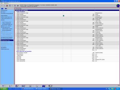

Марка: Skoda
Модель: Fabia (2000— г.)
Год модификации: Fabia 1.4 (44 kW) (2000—2002 г.)АгрегатАртикулНаименованиеОбъем заливки, л.Объем фильтра, л.Двигатель1923Synthoil Energy 0W-404—1925Synthoil High Tech 5W-404—1929Super Leichtlauf 10W-404—7564Longtime High Tech 5W-304—1935Touring High Tech 15W-404—1193Leichtlauf Special LL 5W-304—3701Top Tec 4100 5W-404—3707Top Tec 4200 5W-304—1151Synthoil Longtime Plus 0W-304—Ведущий мост в сборе с мкпп 5/14434Hochleistungs-Getriebeoil GL4+(GL-4/GL-5) 75W-902—Система охлаждения8841Kuhlerfrostschutz KFS 2001 Plus6—Рулевой механизм с усилителем3978Zentralhydraulik-Oil0,8—
вот что я нашол про масло которое заливал

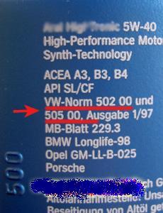

Синтетическое моторное масло
ADDINOL SUPER LIGHT MV 0546 Вот думаю перейти на 15000 на это масло .Кто нибудь заливал,производит Германия .
ЗАЯВЛЕННЫЕ ХАРАКТЕРИСТИКИ: класс SAE 5W-40; вязкость при 100 °С (мм2/сек.) — 14,5; прокачиваемость до –35 °С; щелочное число 10 мг КОН/г; температура вспышки (СОС) +230 °С; температура застывания
–45 °С. СЕРТИФИКАЦИЯ: АСЕА: А3/В3/В4; АРI: SМ/CF; EC. ЛИЦЕНЗИИ: VW 502 00/505 00; BMW Longlife-98; Mercedes-Benz 229.3; Porsche
ADDINOL Super light MV 0546 – это высокомощное синтетическое масло легкого хода, предназначенное для бензиновых и дизельных двигателей легковых автомобилей. Оно особо рекомендуется для современных моторов повышенной мощности с непосредственным впрыском топлива и для турбодвигателей.
Не пригоден для фильтра твердых частиц выхлопа дизельных двигателей (DPF).
