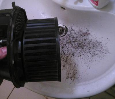

Skoda диагност Posted September 16, 2014 Report Posted September 16, 2014 Друзья, рекомендую время от времени проводить очистку моторчика. Стоит он не мало, около 13 тысяч за оригинал, разобрать и почистить обойдётся дешевле. На фото лишь малая часть того что вылетело из него! Листья, очень много грязи, всё это убивает приточный вентилятор Quote
