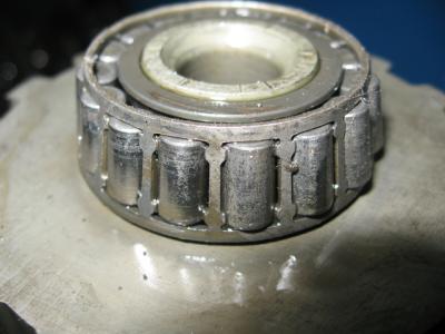

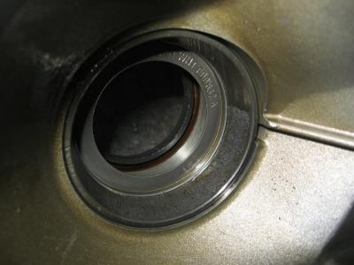

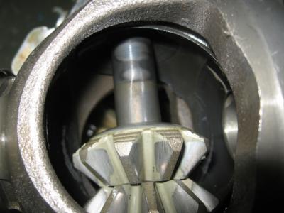

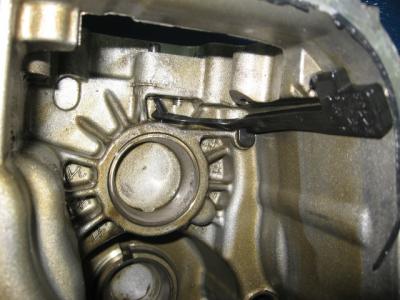

doktor171 Опубликовано 20 декабря, 2012 Жалоба Опубликовано 20 декабря, 2012 Фотографии с другой ДСГ6, с разбитыми посадочными местами диффа. Снималось на телефон, сорри за качество Итого имеем - плохая смазка (и как следствие - охлаждение) некоторых подшипников, подклинивание одного из сателлитов диффа... Это одни из основных причин выхода из строя ДСГ в общем и мехатроника со сцеплениями в частности (забивание их стружкой). Вот ссылка по 6-ке : http://forum.skoda-c...hp?f=25&t=91246 Цитата
doktor171 Опубликовано 20 декабря, 2012 Жалоба Опубликовано 20 декабря, 2012 1-е фото : задний подшипник 2-го вала №3 3-е фото : его внешняя обойма и система подачи смазки к данному подшипнику 2-е фото : внешняя обойма правого подшипника дифференциала 4-е фото : .............не очень наглядный ракурс оси сателитов дифференциала Основные косяки с DSG7(кроме перегрева и износа сцепления) : Очень малая масляная ванна! Объем 1.7л. ......... Задний подшипник 2-го вала №3 находится довольно высоко........и даже дополнительный желоб не помогает спасти ситуацию при постоянных движениях на малой скорости!!!! Цитата
a_2aaa Опубликовано 20 декабря, 2012 Жалоба Опубликовано 20 декабря, 2012 В 20.12.2012 в 09:10, 'doktor171 сказал: 1-е фото : задний подшипник 2-го вала №3 3-е фото : его внешняя обойма и система подачи смазки к данному подшипнику 2-е фото : внешняя обойма правого подшипника дифференциала 4-е фото : .............не очень наглядный ракурс оси сателитов дифференциала Основные косяки с DSG7(кроме перегрева и износа сцепления) : Очень малая масляная ванна! Объем 1.7л. ......... Задний подшипник 2-го вала №3 находится довольно высоко........и даже дополнительный желоб не помогает спасти ситуацию при постоянных движениях на малой скорости!!!! могли бы вы подтвердить,что в изоброжениях речь идет именно о DSG7 а не о DSG6. Цитата
