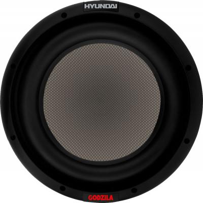

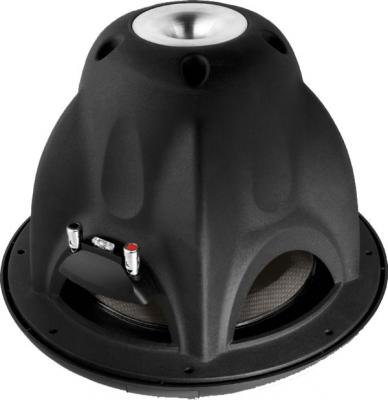

DIM@RIC Опубликовано 19 марта, 2009 Жалоба Опубликовано 19 марта, 2009 я себе ставил саб хёндай один из самых первых которые появились вот его описание: Диаметр диффузора – 300 мм (12”) Цельный высококачественный диффузор из карбон-кевлара Бутил-каучуковый подвес для более глубокого воспроизведения низких частот Литая алюминиевая корзина Антирезонансное покрытие корзины Экспоненциальный профиль охлаждающего отверстия Двухобмоточная звуковая катушка Предохранители звуковой катушки Пружинные зажимы звуковой катушки Сопротивление: 2х4 Ом Максимальная выходная мощность 1000 Вт Номинальная выходная мощность 500 Вт Диапазон воспроизводимых частот 25 – 3000 Гц Чувствительность: 90 дБ Магнит: 100 Oz Вес: 9.0 кг Цитата
DIM@RIC Опубликовано 19 марта, 2009 Жалоба Опубликовано 19 марта, 2009 Да ещё забыл написать, что он в закрытом корпусе который делался на заказ, и объём был расчитан идеально. Цитата
Alexey_2la Опубликовано 19 марта, 2009 Жалоба Опубликовано 19 марта, 2009 Да ещё забыл написать, что он в закрытом корпусе который делался на заказ, и объём был расчитан идеально. А точный литраж ящика не знаешь? Обычно стелсы не блещют большими объёмами, а для 12” сабов нужно, всреднем, 30 л, а маленький объём убъёт всю басовую напористоть саба. Цитата
