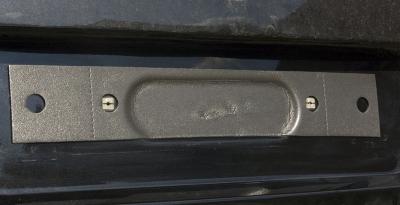

Admin Posted July 6, 2011 Report Posted July 6, 2011 Сегодня проклеил номер! Использовал вот такую штуку: Цена вопроса 80 рублей Оригинал 1 Quote
Simply clever Posted July 6, 2011 Report Posted July 6, 2011 Сделал тоже самое, только вместо двустороннего скоча на тыльную сторону рамки, по краям слева и справа, наклеил самоклеящийся дверной уплотнитель D-профиль. Вибрация исчезла как и во время движения, так и при закрытии багажника Я на днях поступил также (на задней рамке).А спереди закрутил 2 доп. самореза - чтоб понадежней было. Quote
RiHard Posted July 6, 2011 Report Posted July 6, 2011 На днях закрепил номера спереди и сзади: спереди - 2 дополнительных отврестия и винты на контрогайках сзади - проклеил рамку к кузову резиновым уплотнителем и прикрепил номер к рамке винтами с контрогайками Все прочно, красиво и не дребезжит ))) Quote
