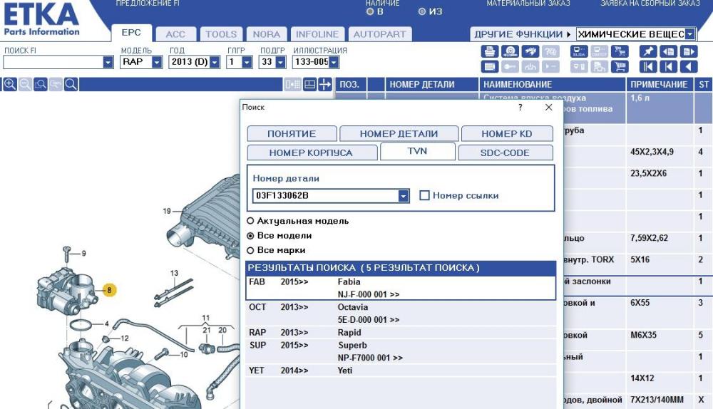

BlekGrizli Posted January 11, 2017 Author Report Posted January 11, 2017 53 минуты назад, Skoda диагност сказал: Не подойдёт Я не буду спорить с вами! Дроссельная заслонка Skoda Fabia 2, Skoda Yeti, Skoda Octavia 5E, Volkswagen Beetle A5, Volkswagen Scirocco 3, Volkswagen Passat B7, Volkswagen Tiguan, Volkswagen Polo 5 rus, Volkswagen Golf 7, Volkswagen Jetta 6, Volkswagen Passat CC, Audi A3 8V, Au Для двигателей : CCZB, CCZA, CCZD, CCZC CAWA, CCZC Дроссельная заслонка Артикул: 03F133062B Производитель: VAG; Quote
Skoda диагност Posted January 12, 2017 Report Posted January 12, 2017 18 часов назад, BlekGrizli сказал: CCZA Это мотор 2.0Tsi как на RS-ке, эта заслонка для него как собаке 5-я нога. Точно так же как и CAWA и все остальные перечисленные. Применяемость: По моторам применяемость: Уточняйте применяемость по ВИНу, дабы избежать проблем и лишней головной боли Quote
