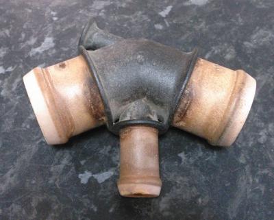

Вот пример патрубка с октавии тур 2008 года
Пластик стал превращаться в песок, деталь крошится в руках. Трубка обратки сломалась и горячий антифриз попал на руку, тем самым получил ожог второй степени. Это я всё к тому что жидкость нужно менять согласно установленным регламентам, использовать нужно только качественный антифриз! Это сэкономит деньги и время. Подобных тройников и фланцев достаточно много.
