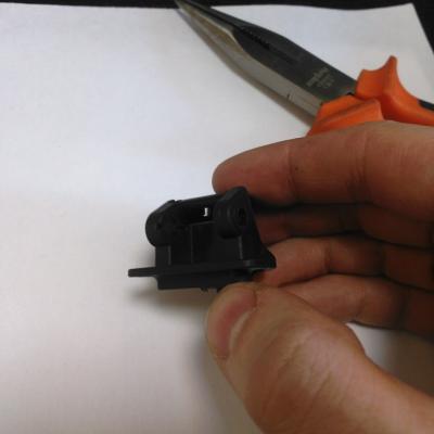

Не секрет что на Шкоде демпфера потолочной ручки нет. На скорость это не влияет, но приятнее когда ручка не шлёпает, а плавно возвращается на место.
Покупаем комплект демпферов

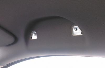

Снимаем ручку
Просто откручиваем саморезы

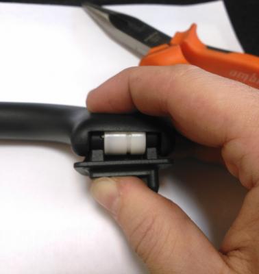

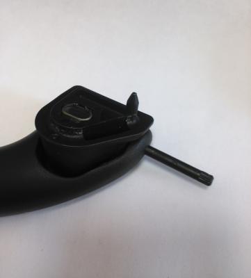

затем нужно вытащить ось
Видим пазы в которые нужно вставить амортизатор

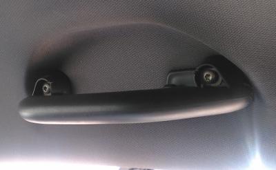

В итоге должно получиться так:
Почувствуйте разницу:
