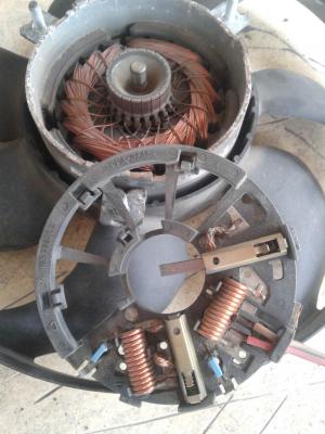

Вобщем задушиламеня жаба деньги платить,за вентилятор решил снять и разобрать.Сегодня потратил полтора часа на съем и установку вентиляторов обнаружил залипание щетки в щеточном узле.Щетки раздрочил промыл продул и стало мне щастье.Вентилятор терь работает!Даже кондей помойму стал холодить лучше.Хотя может мне показалось.
post-1498-0-92018000-1366546267_thumb.jp
