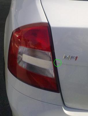

AlenkA Опубликовано 30 августа, 2011 Жалоба Опубликовано 30 августа, 2011 (изменено) На Фабии у Дины же тоже трещины были... по гарантии перекрасили крышу без проблем в Арсенале. Кстати, 2laboy, а можно фотки с того форума, или свои сюда запостить?.. а то там рега нужна. По-моему, у меня на крышке багажника тоже по уголкам трещинки есть... как-то не обращала внимания особо... хотелось бы сверить, об одном месте говорим, или о разных... Изменено 30 августа, 2011 пользователем AlenkA Цитата
RiHard Опубликовано 30 августа, 2011 Жалоба Опубликовано 30 августа, 2011 Надо у себя посмотреть... вот фоты: Цитата
RiHard Опубликовано 30 августа, 2011 Жалоба Опубликовано 30 августа, 2011 (изменено) И у меня трещинки с обеих сторон в указанном месте... Думаю в массиве поучавствовать (на предмет массовых заявок), но лично пока обращаться не буду, ибо примерно представляю как у наших официалов дело обернется... <_< Изменено 30 августа, 2011 пользователем RiHard Цитата

2laboy Опубликовано 30 августа, 2011 Автор Жалоба Опубликовано 30 августа, 2011 Сегодня опять был в Арсенал авто. Сфотографировали трещины и отправили запрос в Москву (на тему гарантия ли это или нет). Ответ обещали дать в течение недели. Как вариант, если подтвердят гарантийность, то чтобы не перекрашивать полностью багажник и капот (т.к. трещины на внешние части панелей не вышли) предложили перекрасить только изнутри. В общем, посмотрим, что из этого получится. Alenka ну вот на моей трещины такие же как на фотке в посте RiHard, только еще и на капоте есть <_< Цитата
AlenkA Опубликовано 31 августа, 2011 Жалоба Опубликовано 31 августа, 2011 Жудь... ну да... у меня что-то похожее, только не полосочкой, а в форме звездочки... На капоте не смотрела, сегодня осмотрю, сфоткаю. Вот засада, а... Цитата
RiHard Опубликовано 31 августа, 2011 Жалоба Опубликовано 31 августа, 2011 Кстати, фото белой Октавии не мои, а с дружественного форума, как и просили. У меня трещинки сильнее! А на капоте где искать? Цитата

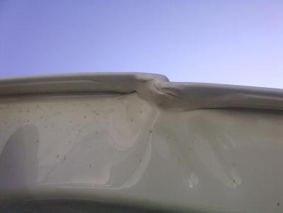

2laboy Опубликовано 31 августа, 2011 Автор Жалоба Опубликовано 31 августа, 2011 (изменено) Фотки не мои, но у меня примерно тоже самое. Понять по ним где искать трещины вроде бы можно. Изменено 31 августа, 2011 пользователем 2laboy 1 Цитата
RiHard Опубликовано 31 августа, 2011 Жалоба Опубликовано 31 августа, 2011 сенкс! вечерком гляну. Цитата
RiHard Опубликовано 31 августа, 2011 Жалоба Опубликовано 31 августа, 2011 мдя, на капоте в указанных местах тоже мальца есть!!! Цитата
Simply clever Опубликовано 31 августа, 2011 Жалоба Опубликовано 31 августа, 2011 (изменено) Где-то месяц назад ( в то время, когда на дружественном форуме появились подозрения, что это массовый дефект) пошел смотреть на своей. . Ё-моё. У меня во всех вышеупомянутых местах есть. "Не верь глазам своим". В силу плохой освещенности этих мест (и надежды на лучшее) сходил взял фонарик и начал пристально разглядывать. Плюнув универсальным растворителем на все "проблемные" места и протерев рукавом, выяснилось, что трещина есть только справа на крышке багажника с внутренней стороны (как на фото выше), но короче раза в 2-3. Всё остальное, что я принял за повреждение ЛКП, оказалось грязью на складках краски в местах,где она лежит на негладко замазанной шпатлевке (поверх сварных швов). Под разными углами обзора и освещения это хорошо видно. Снаружи крышки багажника в углу ступеньки (как на фото) есть слева небольшой подтек краски, справа - три маленькие собравшиеся капельки от переизбытка краски. Незаметно - забил. Ту трещину, к-я есть, намазал силиконовым герметиком. Главное - чтоб ржа не пошла, остальное - пох.... Да ещё. Пока ставил уплотнитель капота несколько раз сильно деформировал саму крышку. И ничего - трещин нет. И на правом крыле, угол которого пришлось разгибать,чтоб натянуть уплотнитель, тоже ничего. Значит, краска (брилиант сильвер) на моей нормальная. Но получается, что деформация крышки багажника ещё больше, чем я гнул капот и крыло, что аж растрескивается. Непонятно<_<. Изменено 31 августа, 2011 пользователем Simply clever Цитата
