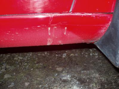

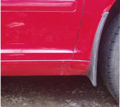

Vanish Опубликовано 16 апреля, 2011 Жалоба Опубликовано 16 апреля, 2011 Сегодня во время процедуры переобувки, предательски съехал штатный домкрат и помял порог, и чуть поцарапал. Вообщем на фотках всё видно Вообщем теперь думаю, где такое вытягивают, сколько по времени и по деньгам. Цитата
Alexey_2la Опубликовано 16 апреля, 2011 Жалоба Опубликовано 16 апреля, 2011 (изменено) Вмятины вытягивают в арке напротив гл. корпуса политеха по ул. Болдина, т.е. въезжаешь в арку, дальше едешь по прямой метров 100, с левой стороны будут боксы. Но на пороге довольно таки толстый металл, не знаю смогут ли они вытянуть . Изменено 16 апреля, 2011 пользователем Alexey_2la Цитата
Leon Опубликовано 16 апреля, 2011 Жалоба Опубликовано 16 апреля, 2011 Насколько я знаю такие мятины не вытягивают ,уж очень большая.Проконсультироваться стоит. Не переживай особо это кусок железа сделается,главное ноги и руки целы Цитата
Vanish Опубликовано 17 апреля, 2011 Автор Жалоба Опубликовано 17 апреля, 2011 Читая родственные форумы про Шкоду, нашёл много таких случаев, пишут, что вытягивается, осталось узнать, делают ли такое в Туле. Цитата
akTula Опубликовано 17 апреля, 2011 Жалоба Опубликовано 17 апреля, 2011 пороги обычно не правят. толстый металл, закрытая конструкция. присоской или температурным перепадом оно назад не вытянется, а изнутри не надавать. Цитата
ХАМчик Опубликовано 17 апреля, 2011 Жалоба Опубликовано 17 апреля, 2011 Все делается очень просто, любой жестянщик может сделать. Есть такая хреновина - обратный молоток, точечной сваркой приваривается и выстукивается, но после этого естественно перекрашивается порог. Метал там на самом деле очень жесткий, я бы на твоем месте ничего не делал так как вмятина маленькая (Бывает и хуже) через пару месяцев даже не вспомнишь о ней. А есть еще другой вариант, просто зашпаклевать и покрасить. Цитата
Vanish Опубликовано 17 апреля, 2011 Автор Жалоба Опубликовано 17 апреля, 2011 (изменено) Ну сварка, не совсем хорошо..ещё читал есть какие-то присоски. Про зашпаклевать думаю не вариант. Ещё думаю, из интереса, сколько будет заменить порог...но это только мысли..хотя, смотря какова цена вопроса. И ещё, вот думаю, можт как по КАСКО сделать, но наврядли получится, ибо виноват сам и под страховой случай не попадает. Изменено 17 апреля, 2011 пользователем Vanish Цитата
ХАМчик Опубликовано 17 апреля, 2011 Жалоба Опубликовано 17 апреля, 2011 Присоски скорее всего порог не смогут потянуть, а шпаклевать в любом случае придется даже после сварки, ты все равно идеально не вытянешь придется выравнивать шпаклевкой. Да не переживай ты говорю тебе пройдет время даж думать об этом перестанешь))) Цитата
Dim Опубликовано 17 апреля, 2011 Жалоба Опубликовано 17 апреля, 2011 Вань, я бы тоже не стал запариваться. У меня тож есть вмятинка, ток в наиболее заметном месте, но внимания на неё перестал обращать уже спустя пару недель Ток больше потратишся. Цитата

miklefockin Опубликовано 18 апреля, 2011 Жалоба Опубликовано 18 апреля, 2011 Оставил вчера комент, а он куда-то делся... Разговаривал сегодня с коллегой, он правил недавно порог на киа соул(он там покатый такой) - тем самым обратным молотком с точечной сваркой, естественно,с последующей покраской. Нормально так получилось. По каске делал,но у него один ремонт в год до 25 тыс.-бес справок из гаи. почитай договор, м.б. как-нить и получится? Цитата

Vanish Опубликовано 20 апреля, 2011 Автор Жалоба Опубликовано 20 апреля, 2011 Такой вопрос, а как они там крепятся эти пороги, нет ли доступа вовнутрь...наверняка есть какие-нибудь технологические отверстия, через которые можно подправить, скажем через стойку у передней двери, у самого крыла которая, под обшивкой??? Нет ни у кого схемы?? Цитата
akTula Опубликовано 20 апреля, 2011 Жалоба Опубликовано 20 апреля, 2011 Такой вопрос, а как они там крепятся эти пороги, нет ли доступа вовнутрь...наверняка есть какие-нибудь технологические отверстия, через которые можно подправить, скажем через стойку у передней двери, у самого крыла которая, под обшивкой??? Нет ни у кого схемы?? под брызговиком нет случайно пробки резиновой? PS: если уж очень сильно напрягает, и нет рядом технологических отверстий - то как вариант - примерно напротив места где самое глубокое место вмятины сверлится отверстие миллиметров 10 диаметром. потом в него вставляется стержень и аккуратно изнутри через это отверстие выправляется. потом отверстие затыкается резиновой пробкой или аккуратно заваривается. Цитата
