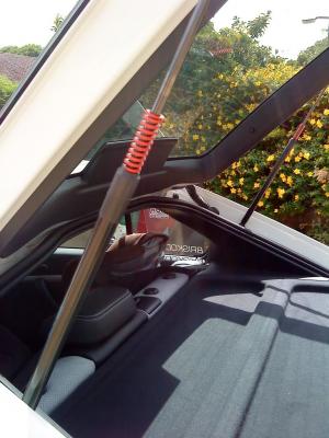

поподробней можно конечно, открывается как с пульта так и с обычной кнопки установленной на пятой двери, открывал с пульта чтобы можно было снять на телефон, данная тема про открывание пятой двери была поднята на форуме клуба любителей автомобиля шкода, пружины выглядят вот так как на прилепленном изображении только у меня синие (красные жестче для машин со спойлером), один минус багажник стало закрывать чуть труднее.post-280-005764300 1302784987_thumb.jpg

Ещё красненькие для универсалов!
Вещь интересная!! b333xy рааскажите, как оно будет потом, потому что на КЛАШе, тоже отписываются что хорошо открывается, но вот закрываться не хочет задняя дверь. :unknown:

дверь задняя закрывается без проблем, но надо прикладывать большее усилие, как будет дальше отпишусь.
