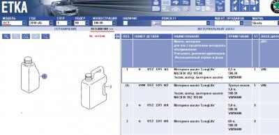

Admin Опубликовано 1 марта, 2011 Жалоба Опубликовано 1 марта, 2011 У меня такой вопрос - какая охлаждающая жидкость (марка, название) применяется в Турах 1 G12 Plus Plus что залито в ГУРе (марка, название) G 004 какое моторное масло (вязкостные показатели) 5w30 504 допуск Цитата
Vanish Опубликовано 1 марта, 2011 Жалоба Опубликовано 1 марта, 2011 5w30 504 допуск Откуда такая уверенность, ведь неизвестно, что за двигатель, может быть и 502 допуска достаточно. Цитата
Admin Опубликовано 1 марта, 2011 Жалоба Опубликовано 1 марта, 2011 Откуда такая уверенность, ведь неизвестно, что за двигатель, может быть и 502 допуска достаточно. Это то что рекомендует программа Но если учитывать что продлённый интервал не действует у нас(как уже неоднократно писалось на форуме), то смысла "изгаляться" с маслом нет Цитата
