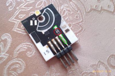

benq Опубликовано 14 апреля, 2011 Жалоба Опубликовано 14 апреля, 2011 уважаемые знатоки!Переделал подсветку везде (Октавия А5)!Белая!Регулятор есть ,но хочется еще уменьшить,на минимуме для меня ярко.Подскажите с регулятором можно что то придумать? Тестером пока не смотрел,думаю добавить сопротивление? Нет?Или VAG-COM ом можно уменьшить? Цитата
Vanish Опубликовано 14 апреля, 2011 Жалоба Опубликовано 14 апреля, 2011 Предполагаю, что там что-то простого резистора, и VAG-COMом не удастся...но это только предположения. Цитата
роман Опубликовано 15 апреля, 2011 Жалоба Опубликовано 15 апреля, 2011 уважаемые знатоки!Переделал подсветку везде (Октавия А5)!Белая!Регулятор есть ,но хочется еще уменьшить,на минимуме для меня ярко.Подскажите с регулятором можно что то придумать? Тестером пока не смотрел,думаю добавить сопротивление? Нет?Или VAG-COM ом можно уменьшить? Спраси у Admina (Артур) он переделывал)) Цитата
benq Опубликовано 17 апреля, 2011 Жалоба Опубликовано 17 апреля, 2011 Вроде уменьшил яркость (днем непонятно)!Разбираем регулятор,на платке(обведено красным)сдираем потихоньку напыление(не знаю что это)!Сопротивление в зеленых зонах изначально было 408 Ом ,чем больше стираете ,тем сопротивление становится больше .Я остановился пока на 1,8 кОм!Можно просто обрезать в этом месте дорожку и впаять резистор! Цитата
benq Опубликовано 18 апреля, 2011 Жалоба Опубликовано 18 апреля, 2011 с помощью этого метода убавляется сосвсем немного(ограничение по току идет) Цитата
