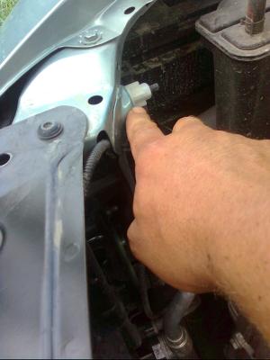

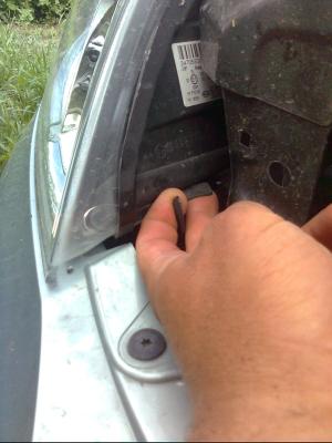

На встрече ,Админ показал как снимать фару сложности нет ни какой, решил дополнить фотками
