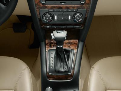

Admin Опубликовано 8 августа, 2010 Жалоба Поделиться Опубликовано 8 августа, 2010 Наткнулся в интернете на такую интересную вещь! "При использовании Шкоды обнаружил такую мелкую неприятность как неудобство выключения климат контроля т.е. его надо выкручивать на минимальные обороты… а когда только заводишь машину и климат сам прибавляет на максимум(если жарко) то ты начинаешь с ним бороться кто быстрее. что не очень удобно наткнулся на сайтах наших собратьев т.е. VW golf что у них есть посередине климата кнопка "off" у нас её нету из маркетинговых видимо соображений. Посмотрев различия у приятеля и у нас этих кнопок увидел одну приятную весчь что отличаются они пластиковым "заусенцем" который и мешает на кнопку нажимать… "" РЕСПЕКТ пацанам за мазу, так гораздо удобнее! я её также воплотил в жизнь, только постарался фотографии сделать понагяднее. спонтанно случилось так, что фот был под рукой и непоняток с пластиковой кнопкой в руках эти ненавистные секунды не было) Нужны только кусачки и пластиковая карта. поддеваем кнопку пластиковой картой Откусываем эту несправедливость (бокарезами или кусачками). Причем замечу, рабочая кнопка будет верхняя, нижняя тоже будет нажиматься, если и в ней окусить блокиратор, но пользы она не принесет. Впрочем, как и вреда) Вставляем обратно и вуаля все работает! This post has been promoted to an article 1 Цитата Ссылка на комментарий Поделиться на другие сайты Поделиться
Vanish Опубликовано 6 января, 2011 Жалоба Поделиться Опубликовано 6 января, 2011 Данная штука канает только для дорейстайлинговых, на ФЛ такого нет, да и проблем таких нет, там есть кнопочка OFF Цитата Ссылка на комментарий Поделиться на другие сайты Поделиться
konstantin256 Опубликовано 6 января, 2011 Жалоба Поделиться Опубликовано 6 января, 2011 там есть кнопочка OFF А у тебя как она сделана? Цитата Ссылка на комментарий Поделиться на другие сайты Поделиться
Vanish Опубликовано 6 января, 2011 Жалоба Поделиться Опубликовано 6 января, 2011 Вот на встречу приедишь, и увидишь , а если честно, то есть отдельная кнопочка, а весь блок управления климатзконтролем выглядит так, как здесь: Цитата Ссылка на комментарий Поделиться на другие сайты Поделиться
