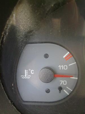

Доброго времени суток всем ! Имею вопрос ! при выключении двигателя с работающим вентилятором охлаждения он то-есть вентилятор продолжает работать ещё 3-5минут (по погоде) питаясь от аккумулятора ! скажите это нормально ??? или мне в наследство досталась машина с доработками от старого хозяина! И если кто знает распишите пожалуйста температурные отметки на приборе! ато деления есть а какой температуре они соответствуют незнаю!
С вентилятором - так и должно быть. там датчик стоит в радиаторе, и включает вентилятор независимо от системы зажигания. двигатель когда глушишь - радиатор - горячий. пока не остынет - вентилятор будет работать.
по температуре делений - сложно сказать. обычно стрелка бывает почти горизонтально, чуть выше среднего деления. в пробках - иногда поднимается почти до следующего белого деления. за него не заходила ни разу. вентилятор включается где-то посередине между этими двумя делениями.

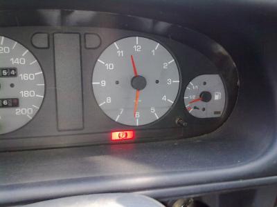

сегодня видел шкалу температуры уже с цифрами ! и получается что горизонтальное положение стрелки равно 90 градусам! удобно конечно с цифрами но вот только в той что я видел нет тахометра там часы!
это дорестайлинговая фелиция вроде как с часами. до 98 года. с 98 года - уже тахометр.
хотя - у меня и тахометр, и цифры стоят с градусами.
