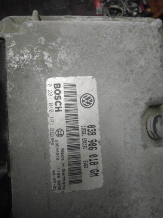

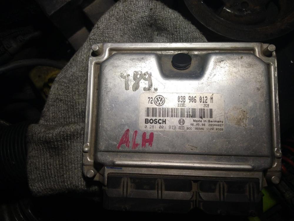

Суть истории такова, купил skoda Octavia comby 1.9 agr 4*4. При покупке задняя ось не работала. Вскором времени перебрал двигатель, заменил ЭБУ с 80 пин на 120 пин. После замены ЭБУ не могу поменять кодировку в ЭБУ. Стоит МКПП на переднем приводе, на полный не меняется. Что с этим можно сделать как попоавить.

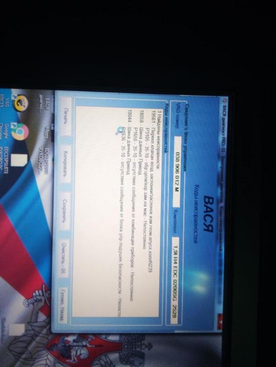

И второй вопрос, после замены ЭБУ на 120 пин номер блока 0389906012m вылезла ошибка 18044.старый эбуIMG_20210417_223742.thumb.jpg.931427bdc043d0d27c3cb60be491bc04.jpgстарый эбуIMG_20210417_223839.thumb.jpg.538e8367d4c5379e09438ea03f6d572c.jpgновый эбуIMG_20210417_202838.thumb.jpg.8dca5637d96ce778e2d0dfca631a6c1b.jpgошибки
А халдекс тут причем? На фото моторный блок. Делайте диагностику и смотрите какие ошибки по муфте.
А ошибки по моторному это некорректный перенос данных и скорее всего распиновка.
Ошибка по халдекса нет связи с ЭБУ двигателя. А эти ошибки это блок подушек надо менять не подходит к ЭБУ этому
Кодировать, прошивать, по хорошему ещё надо вникать во взаимозаменяемость блоков. Иногда бывает так, что в принципе не поддерживает некоторые комплектации.
Так вот как это сделать, если кодировка через васю не меняется. Пороль от эбу я незнаю.
