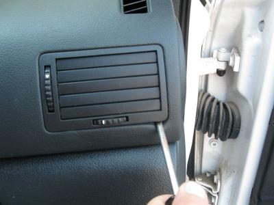

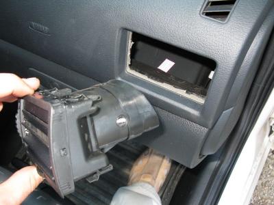

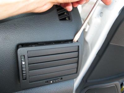

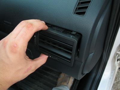

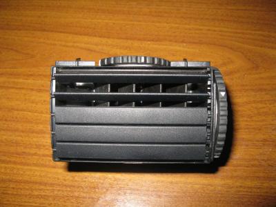

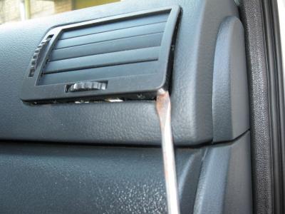

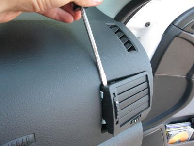

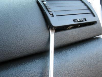

1. Достаём дефлектор из торпедо, он держится на защёлках. Я начинал с нижнего правого края, но в дальнейшем выяснилось, что не важно с какого края начинать. Суём отвёртку и используем её как рычаг, при этом пластик торпедо будет реально проминаться, на самом деле ничего страшного он сам по себе мягкий и деформации не произойдёт. Хотя руки и дурь у всех поразному даны, http://skoda-tula.ru/public/style_emoticons/<#EMO_DIR#>/bm.gif можно и покоцать пластик, поэтому в любом случае надо аккуратнее.

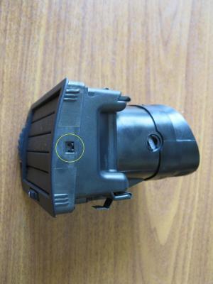

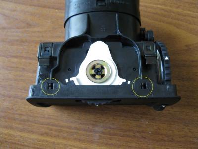

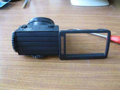

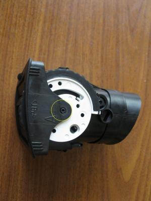

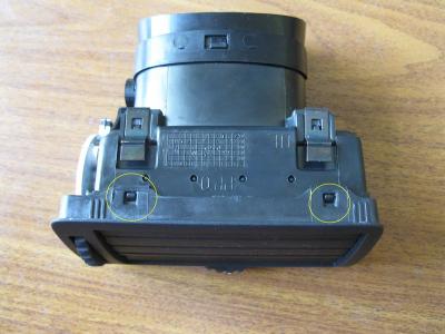

2. Снимаем с дефлектора рамку. Она также крепится на защёлках (показаны в кружочках): две сверху, две снизу, одна справв и одна слева, причём она надета на вал регулирующего колёсика. Кстати вал к рамке толи приклеен, толи припаен, в общем надо посильнее поддевать, при этом с вала сорвётся кусочек пластмасски-это нормально.
post-210-1252159488_thumb.jpg post-210-1252159520_thumb.jpg post-210-1252159536_thumb.jpg post-210-1252159542_thumb.jpg post-210-1252159556_thumb.jpg

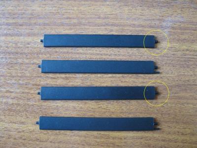

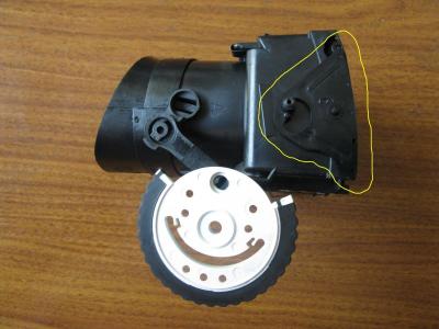

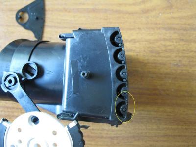

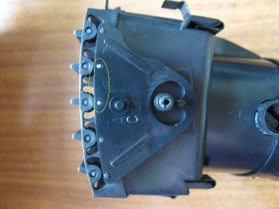

3. Снимаем колёсико с вала и пластинку (выделена жёлтым) в которую вставляются усики шторок, которые собственно я и сломал. На фото в овале как раз те усики которые обломились.

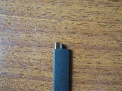

4. Достаём сломанные шторки и одну нормальную для замеров. Натфилем чуток теронуть в месте обломанного усика, для создания ровной площадки перед сверлением. Длинна усика ровно 5 мм.
post-210-1252160077_thumb.jpg post-210-1252160083_thumb.jpg post-210-1252160093_thumb.jpg

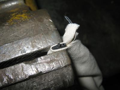

5. Зажимаем шторку в тисках, обязательно через тряпочку, и сверлим очень аккуратно отверстие, строго вертикально, иначе сверло может выйти сбоку на плоскости шторки.

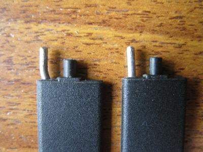

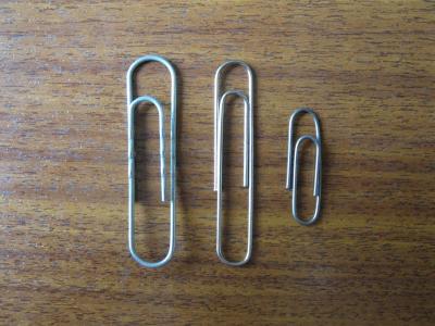

6. Берём скрепку и кусачками делаем палочки длинной 5мм + примерная глубина просверленного отверстия (тоже 5мм больше ненужно) + ещё пару мм на всякий случай, всё равно придётся подкусывать, подгоняя под нужную длину усик. Я нашёл 3 вида скрепок. С права на фото самая обычная скрепка, другие две побольше и потолще. Я использовал самую левую на фото, т.к. её толщина как раз около 1мм, и в просверленное отверстие она входила впритирку даже скорей с натягом и села как влитая. После подгона длины усика, также натфилем подпиливаем кромку усика-скрепки. Можно использовать и более тонкие скрепки, но тогда обязательно в отверстие надо капнуть суперклей, или найти сверло менше 1мм. На фото можно видеть что одна скрепка немного изогнута. Это из за того что я просверлил слишком далеко от края отверстие и при установке шторки на место она не крутилась т.к. усик у основания притирался к пластмассе радугообразного отверстия. Данный изгиб позволил отодвинуть основание усика и выровнить его ось ближе к краю шторки.

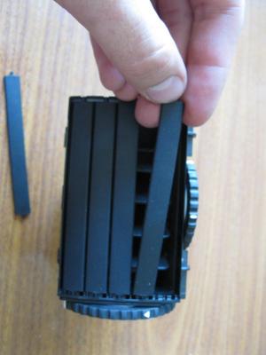

7. Вставляем шторки на место, надеваем пластинку на усики шторок (на фото в овале установленные "новые" шторки), выставляем шторки в открытое положение и надеваем на вал регулирующее колёсико, пробуем работу шторок и если всё нормально надеваем рамку. Вставляем дефлектор в торпедо и радуемся, что сэкономили 1500р., а также получаем удовольствие от собственноручной проделанной работы.
