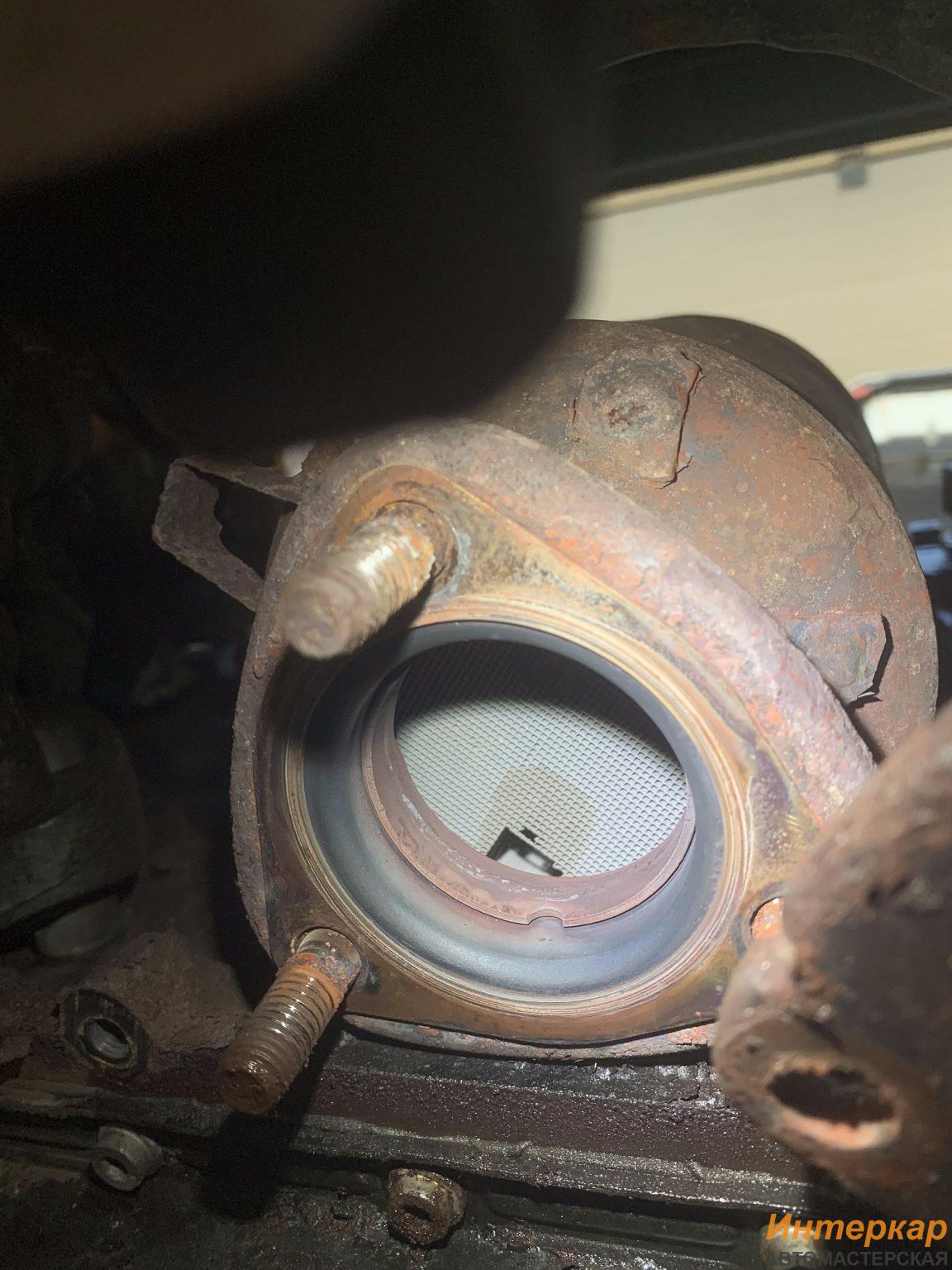

Удалил я катализатор на пробеге 150 тысяч. В итоге не зря. Ошибки не было, но он разрушен частично.

Скорее всего выглядело это как то так:
img_1034-1152x1536.jpg?v=1704892336
Ну очень похоже на это. Надеюсь обойдется без последствий. Рычать как то стала сильно, это у всех так?

Не будет она рычать сильнее если:
  • заменили прокладки
  • установили пламегаситель
  • проверили герметичность гофры
  • качественно заварили коллектор
На практике часто встречается ситуация, когда есть трещины в коллекторе на моторах CFNA. Так вот сверху их заваривают а снизу оставляют... Надо смотреть вживую и всё проверять!
