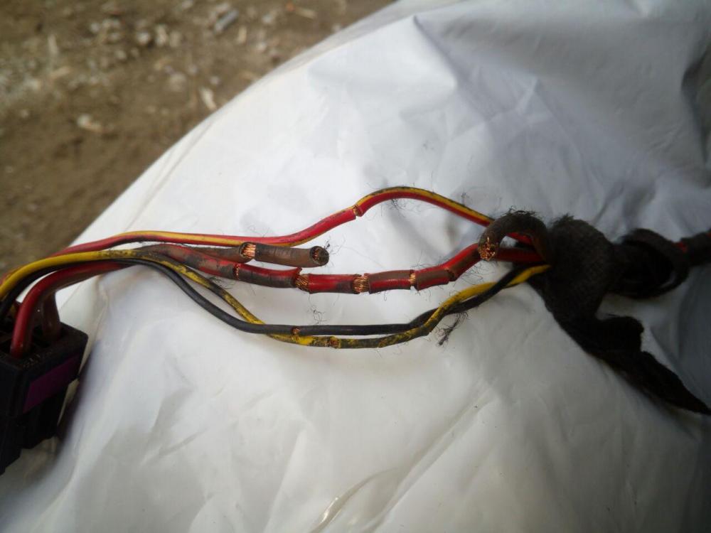

Далее было уже дело техники - дверь была разобрана, жгут проводов снят, вот так он выглядел:
Один провод оборван полностью, все остальные с поврежденной изоляцией.

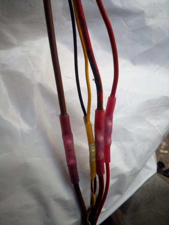

Были подобраны провода по цвету/диаметру, обжаты клеммы, установлены в тот-же разъем и соединены с оставшимся шлейфом
