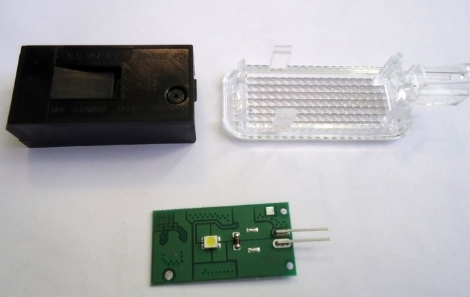

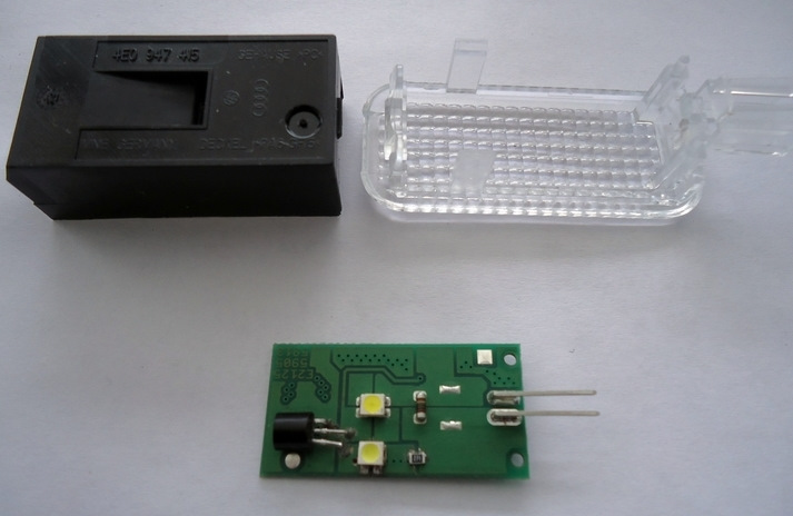

Очень нравится фоновая светодиодная подсветка салона в Рапиде но посмотрев многоцветную подсветку в Октавии захотелось добавить немного цвета. Китайская цветная иллюминация не рассматривалась. Начал думать что можно сделать. Для начала разобрал фонарь освещения зоны ног, надо сказать что печатный монтаж платы предусматривает гораздо больший функционал чем тот который есть в Рапиде.
Решено было добавить второй источник света с пороговым включением. Немного доработал плату, добавил элементов и получился двухцветный фонарь, основной цвет белый а при снижении яркости до 10% включается зелёный.
Теперь в темноте при открывании двери зона ног освещается ярким белым светом а при закрытии свет плавно переключается в приглушённый зелёный.

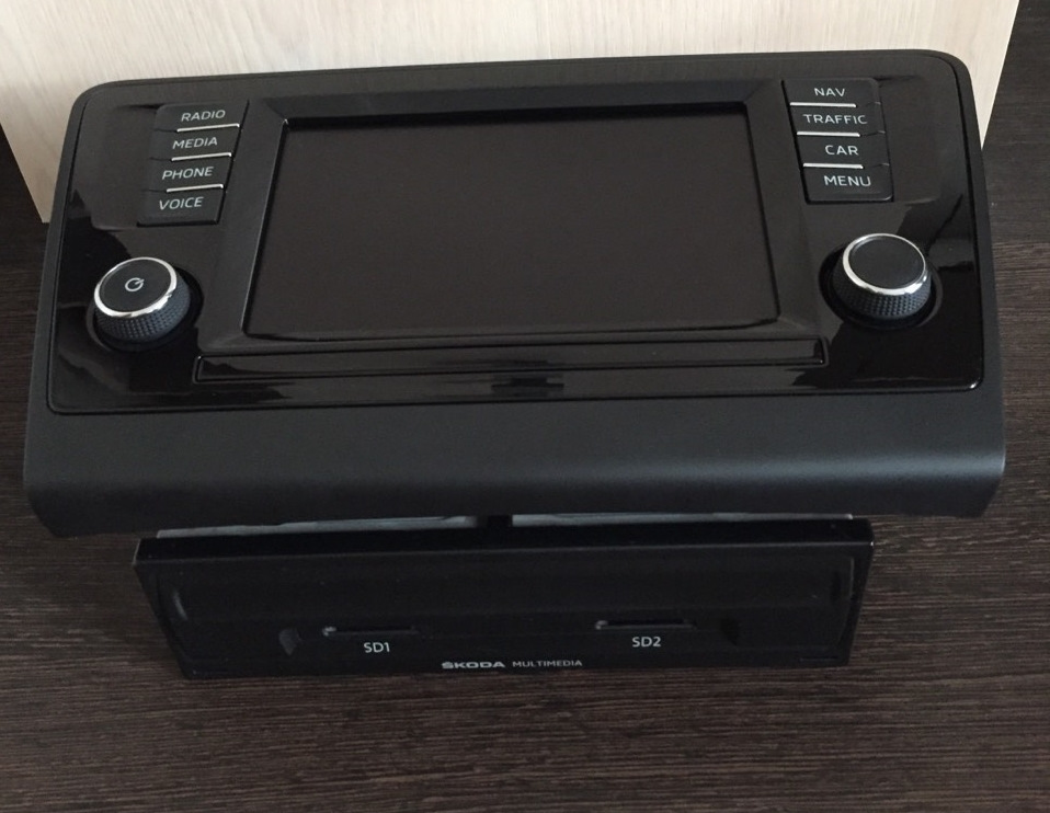

При заказе авто очень хотел ГУ Амундсен, но в тот момент дополнительные 34 килорубля никак не
вписывались в бюджет и пришлось отказаться. Но желание иметь его осталось, а когда выяснилось что
мой Swing не поддерживает камеру заднего вида ещё и усилилось. Поэтому спустя какое-то время начал
интересоваться возможностью приобретения. Вариантов было немного да и ценник немаленький.
Рассматривал покупку Swing с поддержкой видео камеры, но стоимость его не сильно отличалась от
Амундсена, отказался. И вот в результате поисков Амундсен у меня.
Для подключения будут нужны кабель LVDS, проводка от блока до экрана, кабель USB.

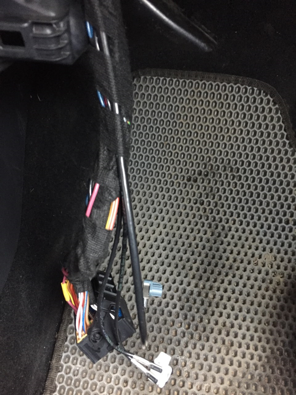

Для удобства монтажа бардачок удобнее снять. Затем открепить клипсы крепления косы проводов и
вывести их вправо, так как блок управления будет находиться в бардачке.

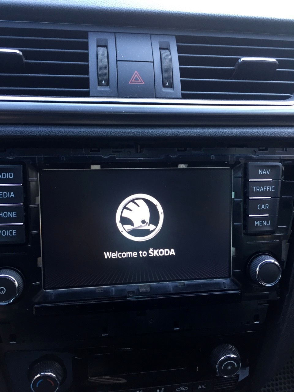

Первое включение, естественно активирована защита компонентов.
Активированы все доступные функции.

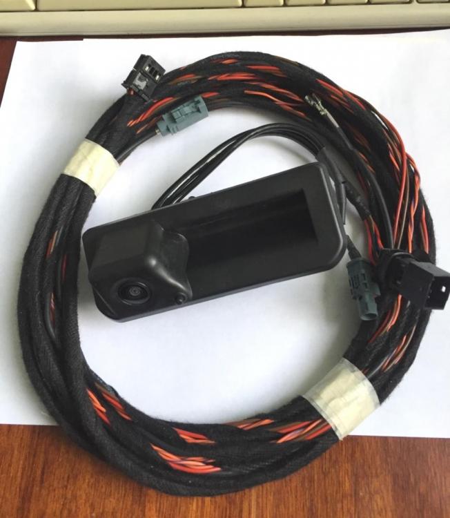

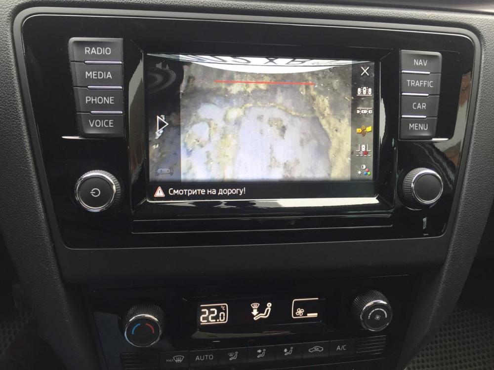

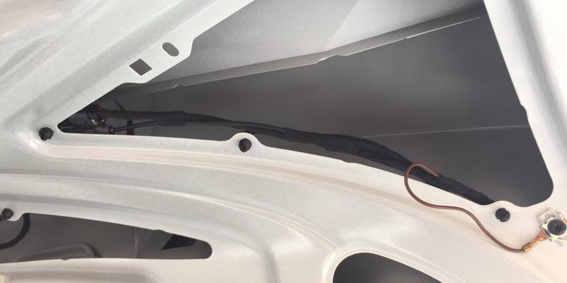

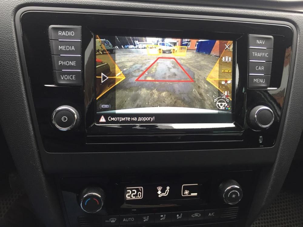

После замены ГУ вторым этапом стала установка камеры заднего вида. Была приобретена камера VAG 566 827 566 A от Kodiaq с проводкой и уже "залитой" параметрией.
 Снимаем обивку задней двери, удалив 14 клипс и отвернув ручку-хвостик.
С помощью пластиковой лопаточки снимаем ручку, аккуратно поддев за край. Размер и форма новой и старой ручки один в один одинаковые.
Устанавливаем ручку с камерой на место, закрепив разъём клипсой в имеющееся отверстие.

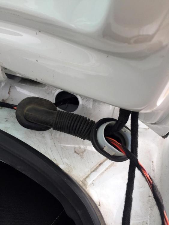

Проводку протаскиваем через правую гофру, так как в ней нет трубки омывателя стекла и жгут проводов поменьше.
Далее по задней стойке вниз и по порогу к разъёму ГУ.
Питание подключил к плюс/минус квадлока. Кан-шину к 6 и 12 контактам серого разъёма, видео к 6 и 12 контактам синего разъёма.
Кодируем:
блок 19 Gateway:список оборудования — 6C (КАМЕРА) установлено
блок 6C Камера заднего вида: Длинное кодирование — Byte 4 — Bit 5 выставить тип коробки авт/МКПП
блок 10 Парковочный ассистент: Длинное кодирование — Byte 2 — Bit 4-5 Rear View Camera (RVC) установлена
блок 5F код: S12345 — адаптации — Car_Function_List_BAP_Gen2-VPS_0x0B значение Активный
                                                   Car_Function_List_BAP_Gen2-VPS_0x0B_msg_bus Databus поставить значение Comfort

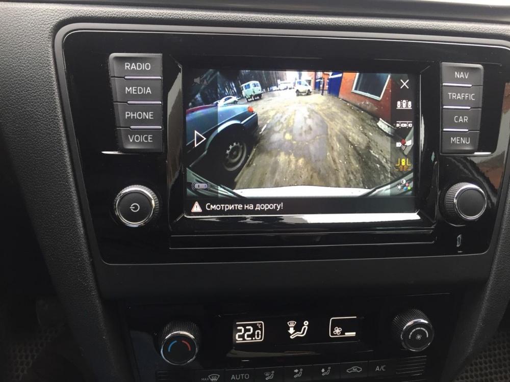

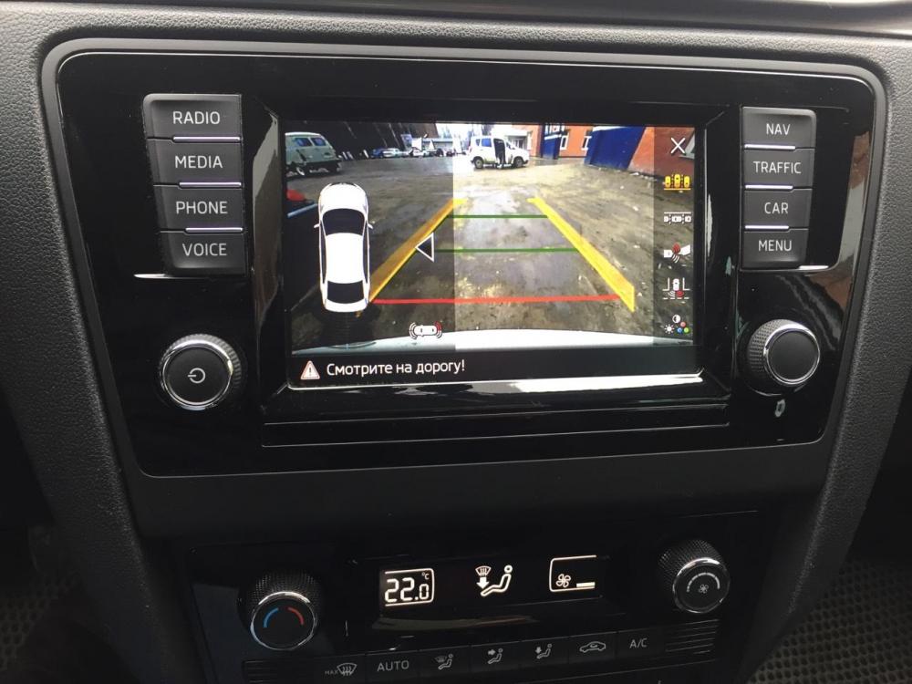

Доступно меню смены изображения.

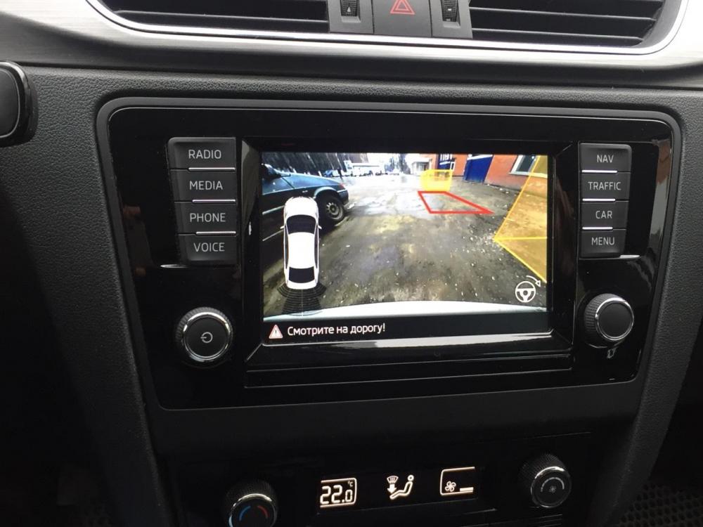

                                                                             параллельная парковка
                                                                                       поперечная парковка
                                                                        можно посмотреть под бампер
                                                                 панорамное изображение с большим углом захвата
Теперь для корректной работы необходимо сделать калибровку камеры.
В планах подключение омывателя камеры.
