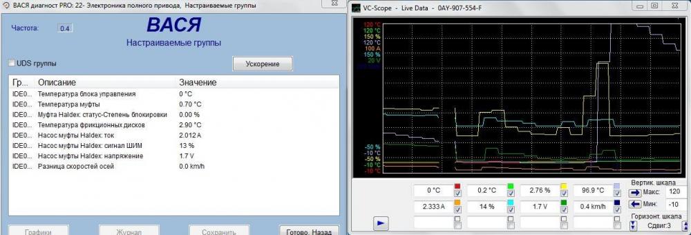

Эта ошибка появляется не всегда, а только при очень сильной пробуксовке, когда сильно газуешь по скользкому покрытию.
Также смотрел графики.
На графике видно, что, когда газую, увеличивается и ток и напряжение и сигнал ШИМ насоса, подскакивает степень блокировки муфты свыше 90% (хотя мне кажется, что это расчётное значение, а не фактически измеренное), но морда при этом буксует, а зад нет. Синий график (видно плохо) показывает увеличившуюся разницу скоростей осей. Как результат резко возрастает температура фрикционных дисков, за секунду пробуксовки почти до 200 градусов. Не смог найти в измеряемых величинах значение давления масла, создаваемое насосом. Этот параметр дал бы больше пищи для размышления.
Какой из этого сделать вывод не знаю, всё должно работать, но не работает.
