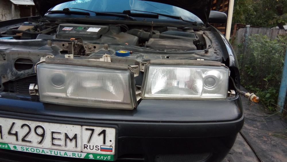

И так, откручиваем винт крепления поворотника и вытаскиваем его, отцепляем лампочку.

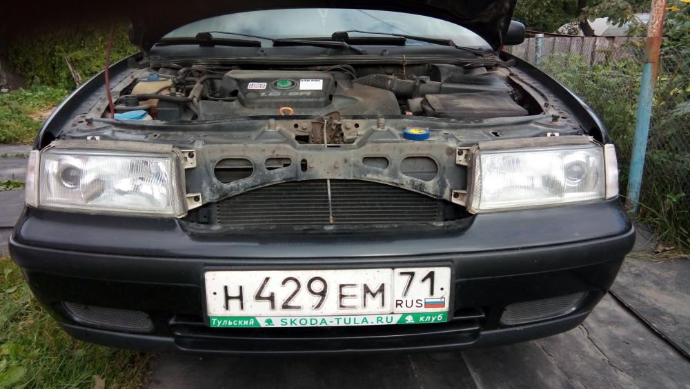

Откручиваем 4 самореза под "звёздочку" и вытаскиваем на себя фару.
Отцепляем две фишки разъёмов (на пластиковых фарах одна фишка) и фара у вас в руках.

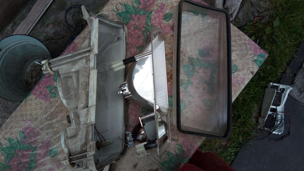

Отцепляем грязезащитную резинку, снимаем задние крышки, вытаскиваем лампочки.
Отщёлкиваем пружинные скобки (7 штук) и лёгким движением руки стекло с прокладкой снимаются. На пластиковых фарах придётся запастись строительным феном и терпением, чтобы отделить приклеенное стекло от корпуса фары.
Отворачиваем регулировочные винты до конца, отшёлкиваем корректор и отражатель у вас в руках. Отцепляем провод массы от противотуманки. На пластиковой фаре нужно отвернуть 3 саморезика идущие от болтов регулировки и корректора.

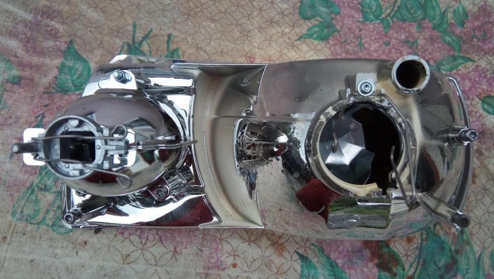

Отражатель от пластмассовой фары. Корпус противотуманки не разборный.
На моей фаре всё разбирается.
