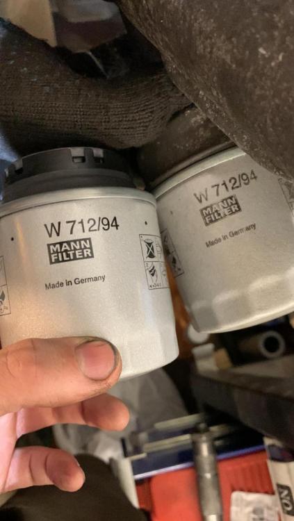

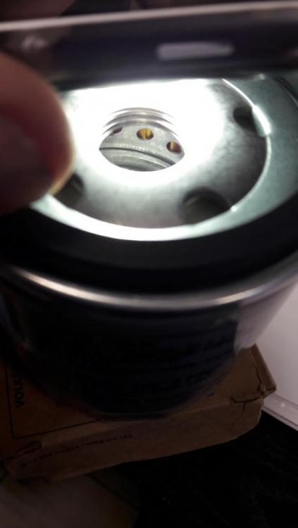

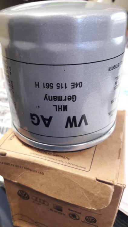

Еще немного про контрафакт.
Вот например масляный фильтр купленный как оригинальный в одном из сетевых интернет-магазинов

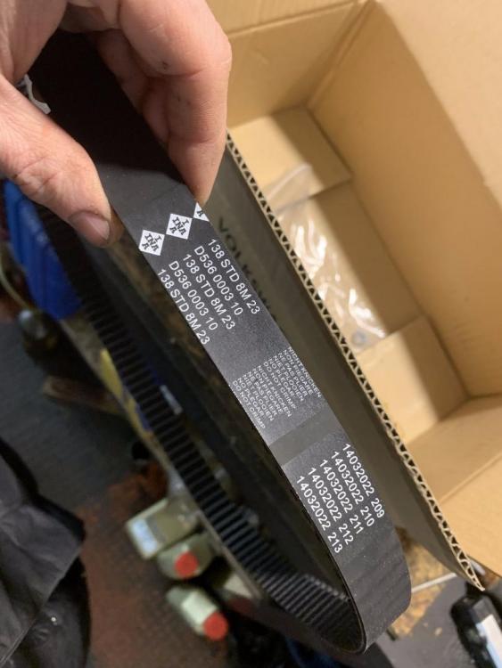

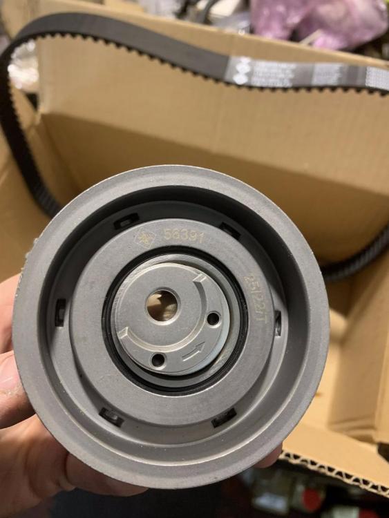

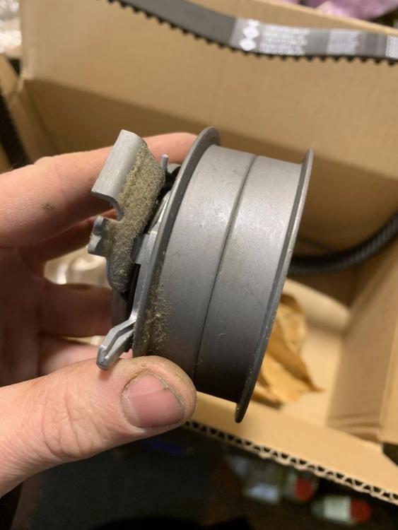

Недавно приезжает машина со своими запчастями на замену ГРМ. Skoda Octavia A5 с мотором 1.6
Со слов владельца, оригинал куплен в проверенном магазине запчастей! Смотрим
На что в первую очередь тут можно обратить внимание? Да на отсутствие срока годности, это ремень ГРМ, срок годности обязательно должен быть!
Shalter, switch в названии - переключатель. Номер соответствует оригинальному комплекту, но название у него "Переключатель"
Внутри коробки просто лежит ремень и ролик. В правильных комплектах ремень лежит в отдельной коробочке
Ролик матовый, в каких то опилках и мусоре
Написано INA, но ни одного оригинального значка и номера нет
Ремень тоже самое
Причем обратите внимание на "ремень из будущего" дата производства 14 03 2022 а комплект выпущен в 2018 году. К слову, кто в теме знает что в 18 году коробки даже отличались по дизайну.
Цена 6800 руб. Ставить конечно же такое я не стал.

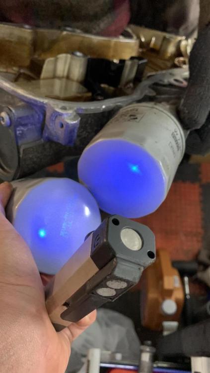

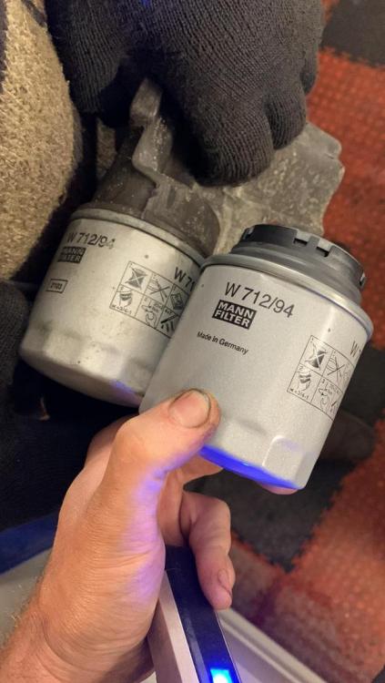

В продолжение о фильтрах
Берем новый со своего склада
Сравниваем с установленным на автомобиле
Основные отличия всё так же в завальцовке и надписи не проявляются под УФ лампой
Размеры фильтра и надписи тоже отличаются...

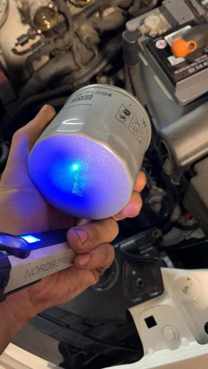

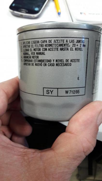

А вот еще контрафактный фильтр MANN W719/45
Ссылка на комментарий

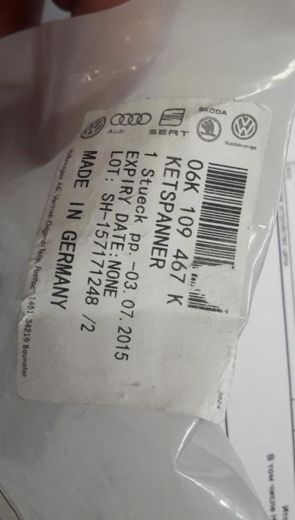

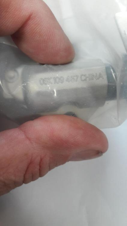

Контрафактный натяжитель цепи VAG 1.8-2.0 TSI 06K109467K ( 06K 109 467 K )

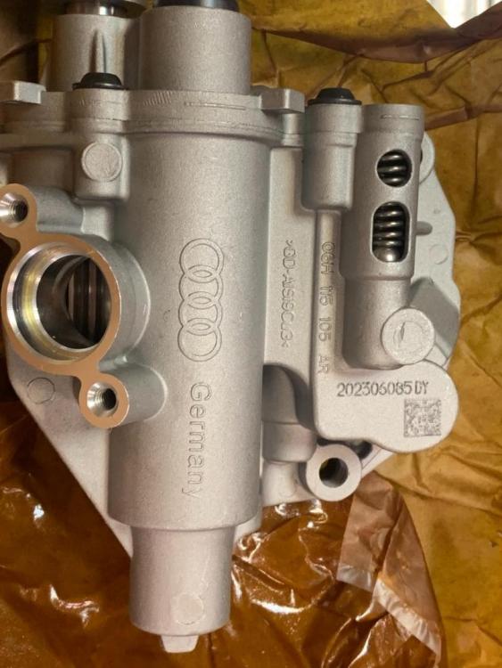

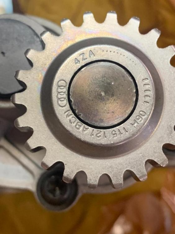

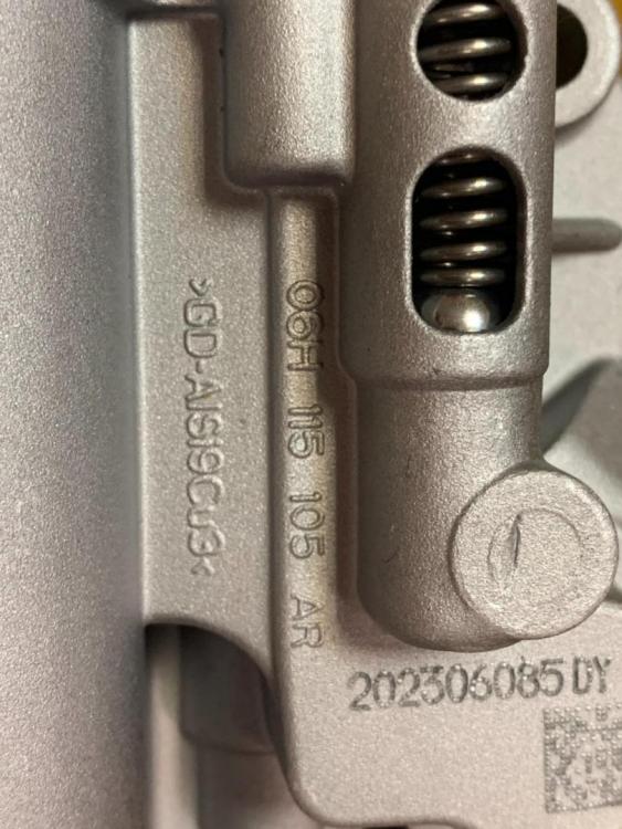

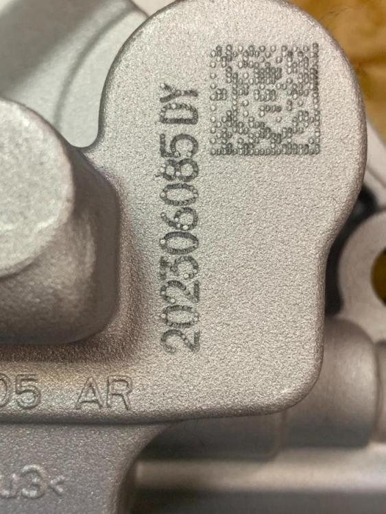

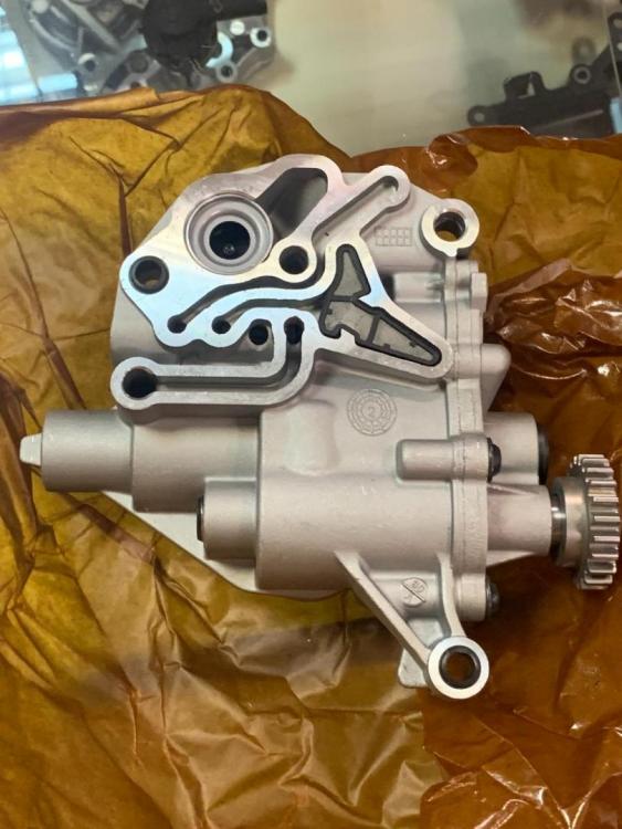

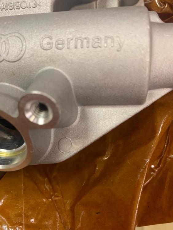

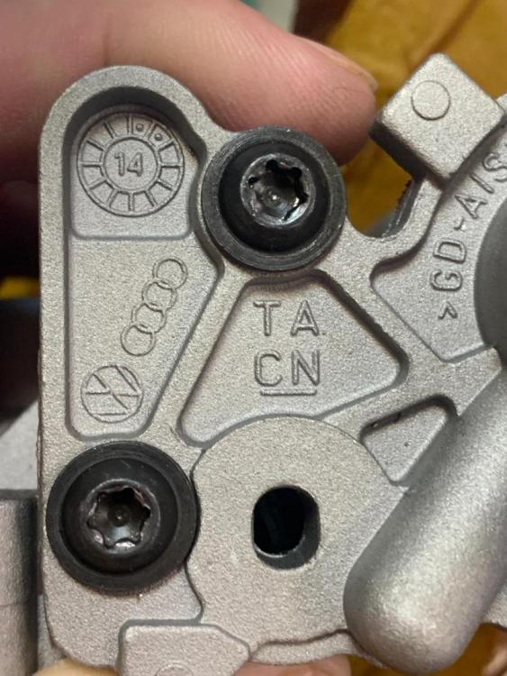

Поддельный масляный насос 06H115105DF

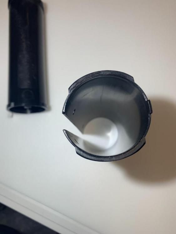

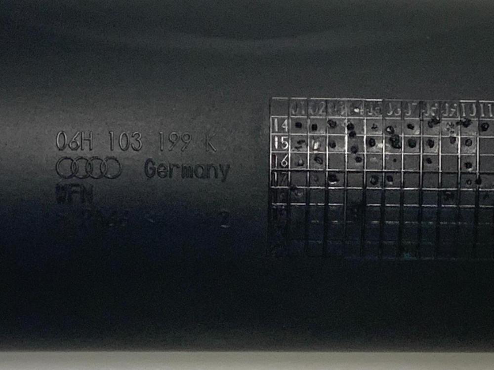

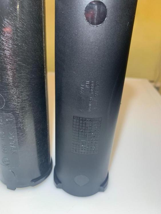

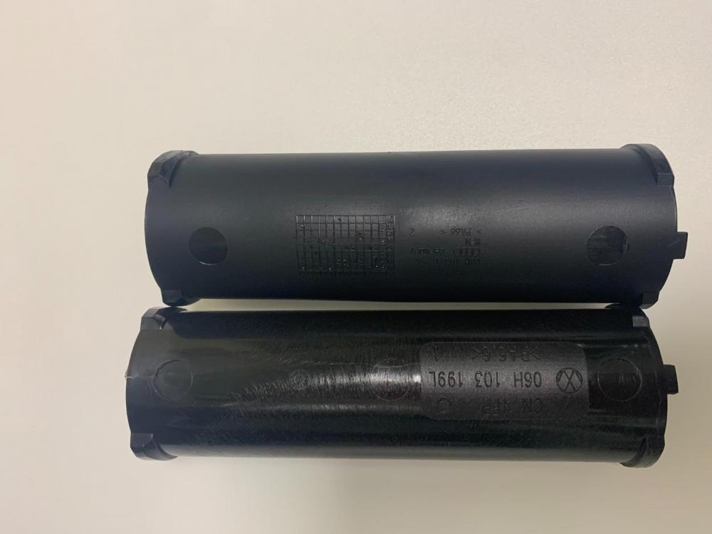

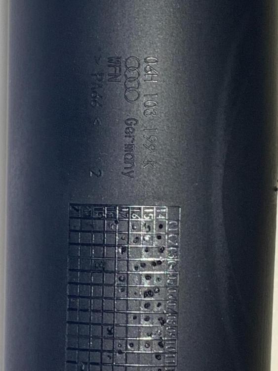

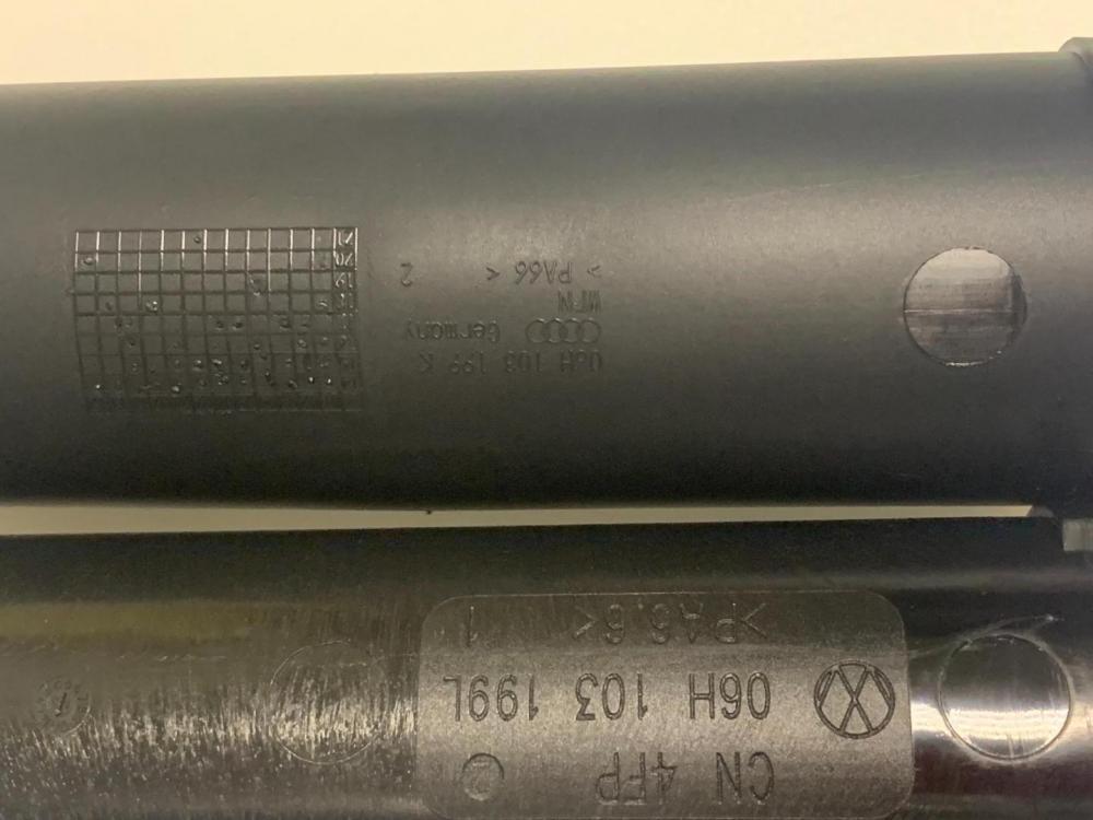

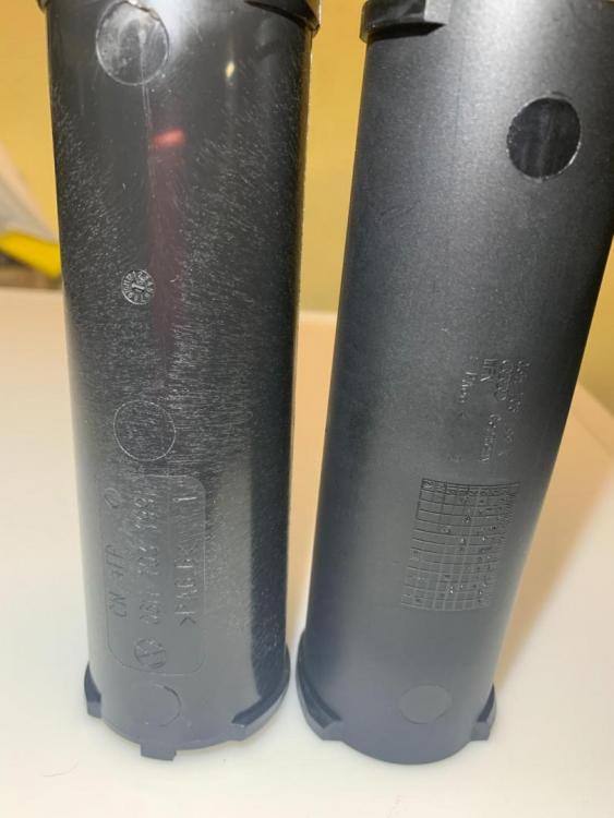

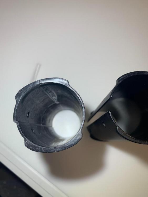

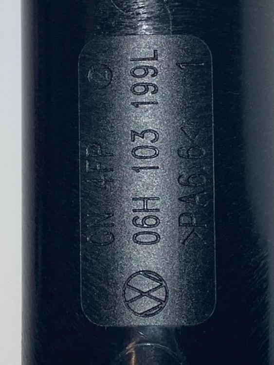

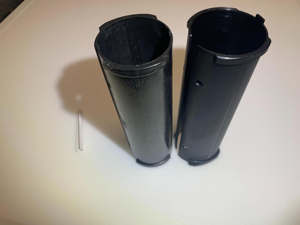

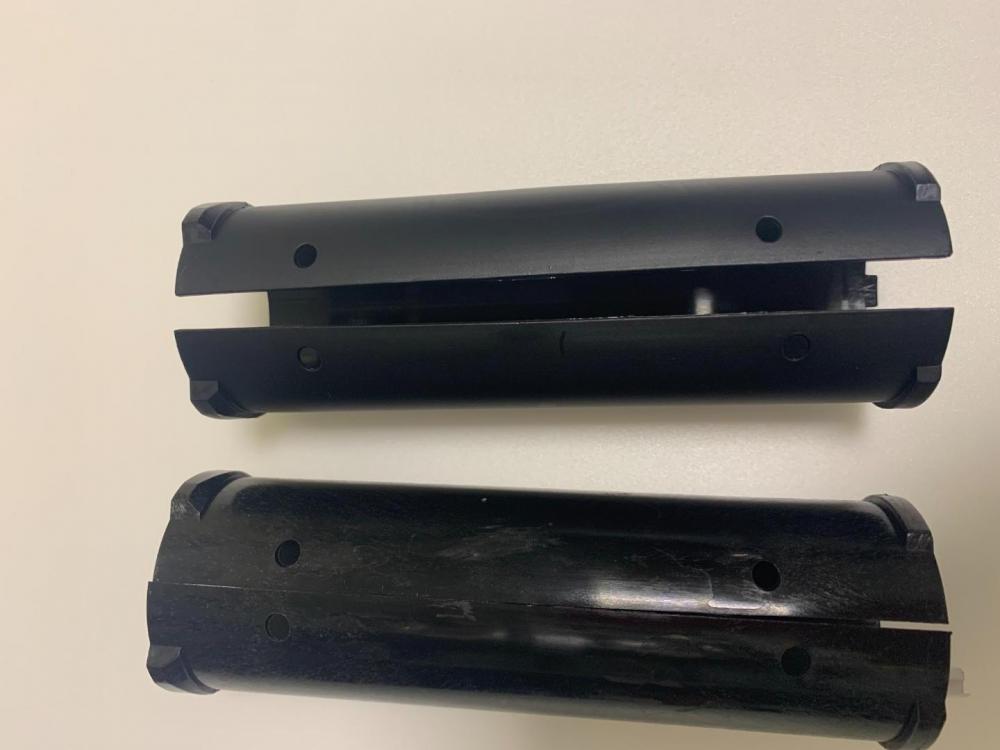

Трубка балансвала VAG 06H103199K ( в сравнении с настоящим оригиналом)
