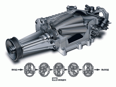

Admin Опубликовано 26 ноября, 2009 Автор Жалоба Опубликовано 26 ноября, 2009 Компрессор - это механический нагнетатель, приводимый в действие коленвалом 1. У компрессора два явных преимущества перед атмосферным впуском. Первое. Как понимаете, мощность двигателя напрямую зависит от его объема. Ведь чем больше объем двигателя, тем большее количество топливовоздушной смеси входит в него во время такта впуска, и при сгорании смеси производится большее количество энергии. А компрессор, по сути механический нагнетатель, как раз при неизменном, стандартном объеме двигателя автомобиля позволяет "затолкать" большее количество топливовоздушной смеси, которая, сгорая, и будет давать дополнительную мощность, так как будто бы Вы увеличили объем двигателя. Второе. Дело в том, что в цикле работы двигателя есть так называемая "фаза перекрытия", в конце фазы выпуска, когда полуоткрыты впускные и выпускные клапана. Зачем она нужна, спросите Вы - я отвечу, чтобы наиболее полно очистить камеру сгорания двигателя от остаточных газов. Ведь при содержании отработанных газов в топливовоздушной смеси около 40% делается невозможным сгорание смеси. А с компрессором как раз резко возрастает эффективность продувки камеры сгорания во время этой фазы перекрытия. Что мы имеем в результате? Компрессор как бы увеличивает объем двигателя и эффективно влияет на "свежесть" смеси, подаваемой на впуске! На практике при установке на стандартный двигатель возможно увеличение мощности от первоначальной на 15-30%, в зависимости от температуры и состава топливовоздушной смеси! Если надо убрать компрессор, например, при продаже автомобиля, то это делается без особых проблем, и Вы опять получите стандартный автомобиль. 2. Почему не турбина? Во-первых, у компрессора постоянный ременный привод. Это значит, что давление наддува зависит от оборотов двигателя и его, компрессора, эффект растянут по оборотам и двигатель становится более "универсальным", причем эффект заметен и при малых оборотах, чего не скажешь о турбине! Цитата
Alexey_2la Опубликовано 26 ноября, 2009 Жалоба Опубликовано 26 ноября, 2009 Компрессор типа Roots Компрессоры типа «рутс» относятся к классу объемных нагнетателей. Конструкция их довольно проста и более всего напоминает масляный шестеренчатый насос двигателя. В корпусе овальной формы вращаются в противоположные стороны два ротора, имеющие специальный профиль. Роторы насажены на оси, связанные одинаковыми шестернями. Между самими роторами и корпусом поддерживается небольшой зазор. Основное отличие этого метода нагнетания в том, что воздух сжимается не внутри, а как бы снаружи компрессора, непосредственно в нагнетательном трубопроводе. Именно поэтому их иногда называют компрессорами с внешним сжатием. Воздух как бы зачерпывается кулачками (попадая в пространство между роторами и корпусом) и выжимается в нагнетательный трубопровод. Главным минусом такого способа нагнетания является то, что, раз процесс сжатия воздуха осуществляется вовне компрессора, его эффективная работа возможна лишь до определенных значений наддува. Как бы точно ни были выполнены детали компрессора, с ростом давления в нагнетательном трубопроводе увеличивается просачивание воздуха назад, и его КПД ощутимо снижается. Увеличивая скорость вращения роторов, можно несколько снизить утечки воздуха, но это возможно лишь до определенных пределов. Далее мощность, затрачиваемая на вращение самого нагнетателя, может превысить добавочную мощность двигателя. Чтобы повысить давление наддува, применялись конструкции с двумя и более ступенями. Они позволяли поднять итоговые значения давления в 2, 3 раза и больше. Но в силу того, что эти компрессоры теряли одно из своих главных преимуществ – компактность, такие многоярусные конструкции не прижились. Еще один существенный недостаток. В компрессорах подобного типа при выдавливании несжатого воздуха в сжатый в нагнетательном трубопроводе создается турбулентность, способствующая росту температуры воздушного заряда. То есть, наряду с обычным ростом температуры от непосредственно повышения давления, в рутс-компрессорах происходит дополнительный нагрев. В этой связи подобные нагнетатели в обязательном порядке оснащаются интеркулерами (особое устройство для охлаждения воздуха). Шум от работы объемных компрессоров не столь сильный, как у центробежных, и имеет несколько иную тональность. Но, в отличие от последних, работа роторно-шестеренчатых нагнетателей сопровождается пульсациями давления. Происходит это по причине неравномерности подачи воздуха. Для снижения шума и амплитуды пульсаций последнее время наибольшее распространение получили трехзубчатые роторы спиральной формы. Кроме того, для тех же целей впускное и выпускное окно компрессора делают треугольным. Эти конструктивные ухищрения позволяют добиться того, что такие компрессоры работают достаточно тихо и равномерно. В настоящее время современные технологические возможности вывели подобные компрессоры на очень высокий уровень производительности. Такие автогиганты, как DaimlerChrysler, Ford и General Motors, устанавливают на некоторые свои автомобили механические нагнетатели именно рутс-типа. Тому есть несколько причин. В первую очередь объемные нагнетатели, в отличие от центробежных, эффективны уже на малых и средних оборотах двигателя. Эта особенность рутс-компрессоров сделала их наиболее пригодными для дрегрейсинга, где ценится прежде всего именно динамика разгона. Другой важный плюс – относительная простота конструкции. Малое количество движущихся частей и малые скорости вращения делают эти нагнетатели одними из самых надежных и долговечных. Однако сложность в изготовлении и установке, а значит, и высокая цена (относительно центробежных) несколько снизили их рыночную популярность. Если не считать перечисленных выше производителей, для вторичного рынка подобные нагнетатели производит несколько компаний. Вот некоторые из них: Jackson Racing, Kenne Bell Superchargers, Magna Charger. Отдельно стоит отметить компанию Eaton Automotive. Именно она является, что называется, локомотивом раскрутки нагнетателей рутс-типа. Кстати, это ее компрессоры и устанавливаются на двигатели Ford и GM. В России такие нагнетатели в силу дороговизны не столь популярны, но, по крайней мере, пара марок представлены и у нас. Винтовые компрессоры или объемные нагнетатели типа Лисхольм По имени отца-основателя эти компрессоры иногда называют объемными нагнетателями типа Лисхольм. Они несколько напоминают рутс-компрессоры с роторами спиральной формы, но более всего эта конструкция похожа на мясорубку. С одним лишь отличием: шнек не один, их два, и они особым образом входят в зацепление, имея взаимодополняющие профили. Два ротора («папа» и «мама»), захватывая поступающий воздух, начинают взаимное встречное вращение. Порция воздуха проталкивается вперед, как мясо вдоль шнека мясорубки. Роторы имеют между собой чрезвычайно малые зазоры. Это обеспечивает высокую эффективность и довольно малые потери. Основное отличие винтового компрессора от объемных роторно-шестеренчатых нагнетателей – наличие внутреннего сжатия. Это обеспечивает им высокую эффективность нагнетания практически на всей шкале оборотов двигателя. Для достижения больших значений давления может потребоваться охлаждение корпуса компрессора. Зато при стандартных, не экстремально больших давлениях наддува воздух нагревается не столь сильно, как в рутс-компрессорах. Еще плюсы: высокая эффективность, надежность и компактная конструкция. Кроме того, винтовые компрессоры довольно тихие. Работают они почти «шепотом» (разумеется, при правильном, точном проектировании и изготовлении). Вот тут-то и кроется, возможно, единственный их минус. Дело в том, что такие компрессоры довольно сложны в производстве и, как следствие, дороги. По этой причине они практически не встречаются в массовом автомобильном производстве. По той же причине и компаний, производящих эти прогрессивные нагнетатели, не так много. Мне удалось найти из серьезных производителей лишь два бренда: Comptech Sport и Whipple Superchargers. Подобные устройства выпускают также некоторые западные тюнинговые ателье – например, Kleemann, AMG. Самое интересное то, что такие совсем недешевые нагнетатели можно найти и у нас. Цитата
