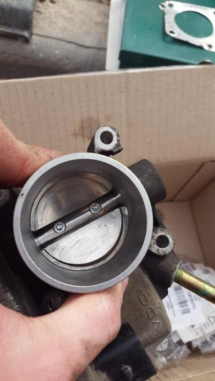

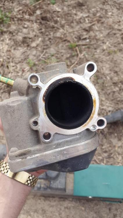

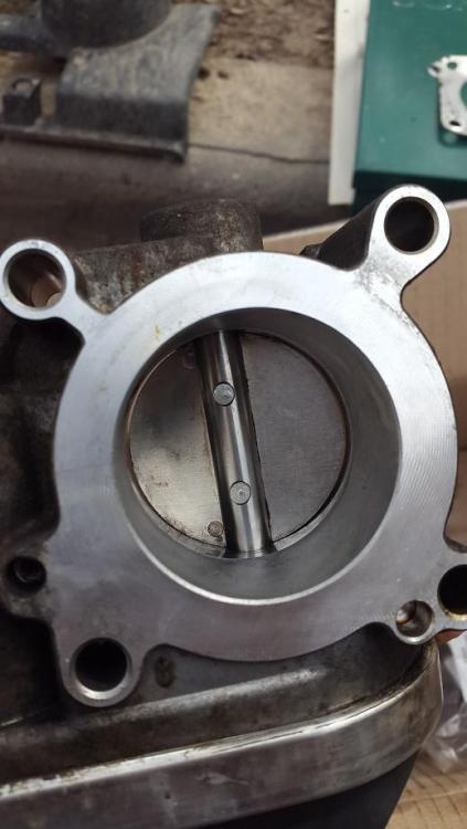

После очистки дроссель выглядел уже так:
При данной работе обязательно необходимо заменить резиновую прокладку черного цвета, на зеленую прокладку нового образца.
Что бы снять узел ДЗ, необходимо открутить патрубок входящего воздуха, снять воздушный фильтр и корпус воздушного фильтра, затем открутить 4 болта на ДЗ.

Обучать ничего не надо после чистки ?
Адаптацию ДЗ в обязательном порядке! Для достоверности можете проверить угол открытия ДЗ до адаптации и после.
  • 1 месяц спустя...
В 12.04.2016 в 10:52, Skoda диагност сказал:
Кстати я не обучал, т.к. дроссель грязный, был на 8% открытия, а чистый на 5% (на новой машине с салона тоже 5%) но при подключении она жужала, потом встала на свое место)
