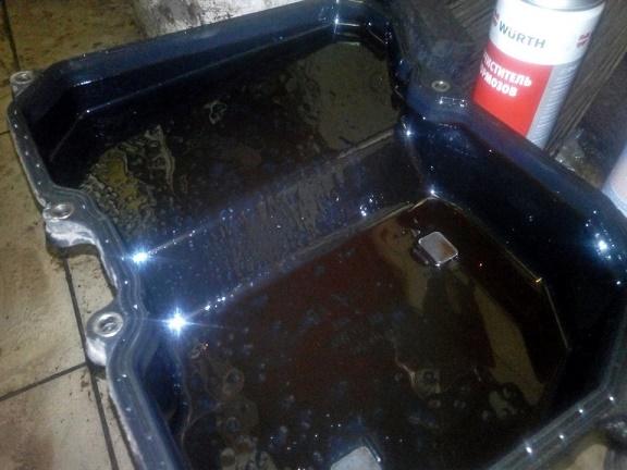

serge_k Опубликовано 18 марта, 2016 Жалоба Опубликовано 18 марта, 2016 Поменял только что. Пробег 30 тыс. км. В поддоне было довольно-таки грязно, на магнитиках - стружки немного. Масло темноватое,но не черное. Считаю правильным совет Артура, что на 30 тыс.- менять. П.С. Артур, спасибо за тел. Юры (мастера) 1 Цитата
