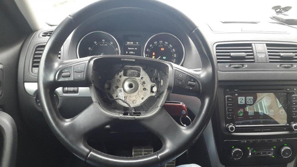

Ниже пример установки в Yeti
Снимаем подушку
-JGP9F92gBM.thumb.jpg.4730cabfd44fe1bcc8

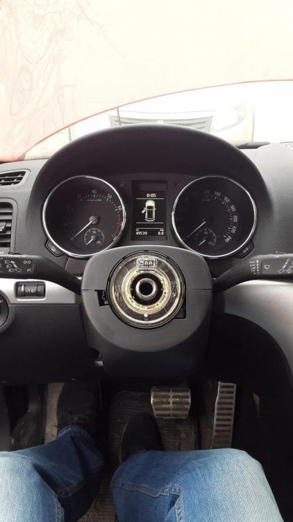

Затем откручиваем сам руль
43Xxy4-fjEo.thumb.jpg.f9916f324fbb3d0d3f
Обязательно снять клемму АКБ перед снятием и установкой подушки безопасности.

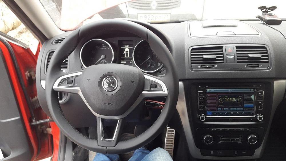

В итоге на машине стоит такая красота:

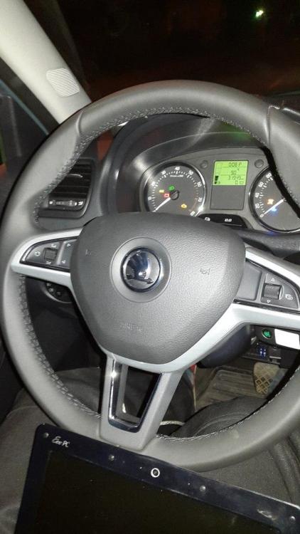

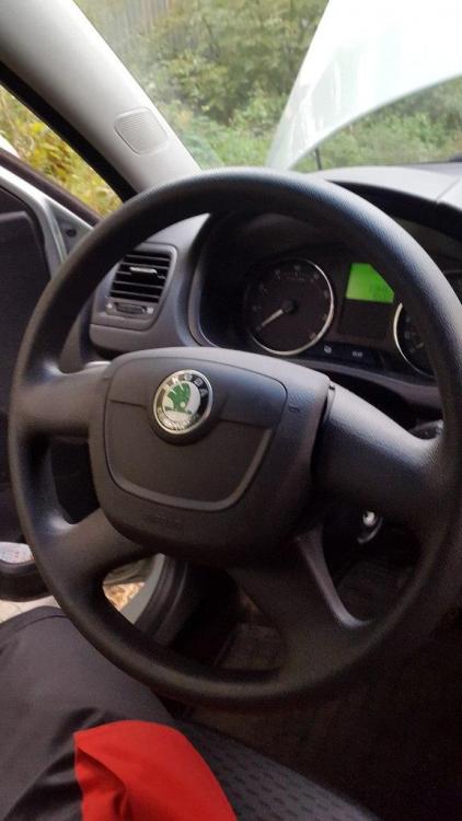

Пример установки в Fabia FL 12 года
Был обычный руль без кнопок
z09L_xz3GBg.thumb.jpg.3eb6dcf1a71464a420

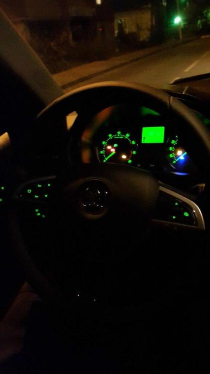

Установлен руль с кнопками нового образца
M4wKooFvmRk.thumb.jpg.93521759559b4719fd
Все кнопки работают
lbVjW_0lDcg.thumb.jpg.74ab96fc0ab4b04077
Для установки потребовалось вносить изменения в проводку автомобиля.

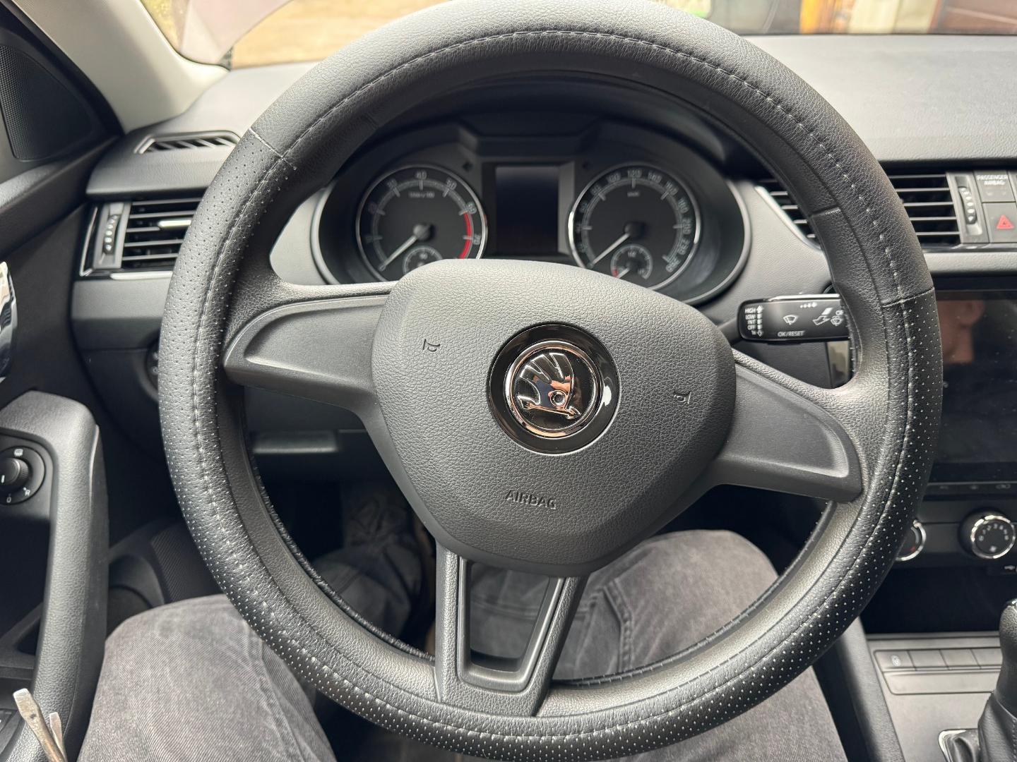

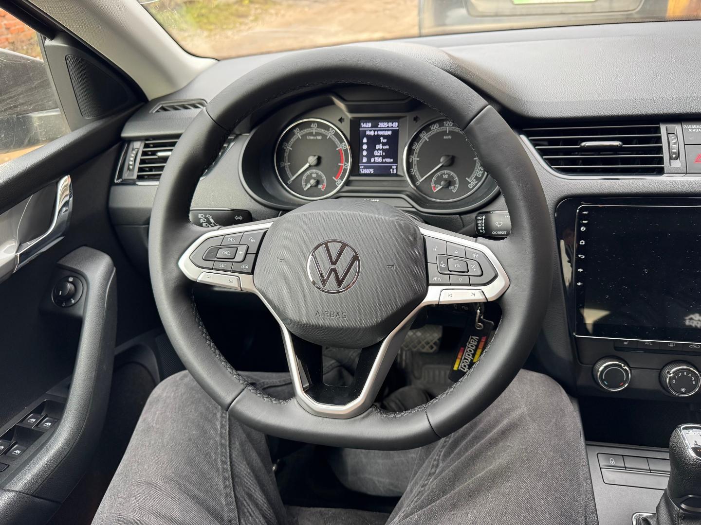

Вместо обычного руля на ещё одной октавии A5 теперь красуется мультируль нового образца
Отчёт тут: https://automaster71.ru/ustanovka-dopolnitelnogo-oborudova/multirul-novogo-obrazcza-na-skoda-octavia-a5-fl/
