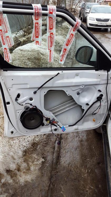

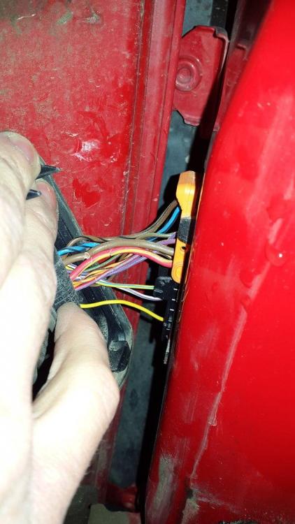

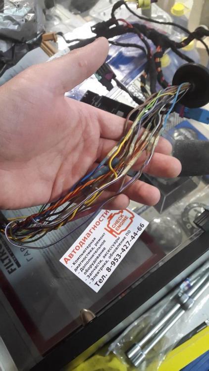

Skoda диагност Опубликовано 19 февраля, 2016 Жалоба Опубликовано 19 февраля, 2016 Данная проблема часто встречается на Skoda Yeti. Обычно провода ломаются в водительской двери, так как она открывается чаще. Вот немного ужасов Проблему можно решить несколькими путями: Пайка проводов в месте повреждения. Я не сторонник пайки проводов, уж тем более в таких местах. Данный способ решит проблему только на короткое время. Установка специальных ремонтных муфт в месте повреждения проводов. Данный способ намного надежнее пайки, но тоже спасает на время, так как муфта не гибкая и провод может перетереться в другом месте. Установка муфт с заменой проводов на проблемном участке. В местах сгиба новые провода, а соединяются провода оригинальными муфтами. Замена жгута. Самый лучший и быстрый способ решения проблемы, но в то же время и самый дорогой. Вот пример замены проводов, на фото ниже место сгиба А тут место которое будет заизолировано и не будет сгибаться. По факту почти новый жгут. Просто работа трудоемкая и требуется специальный инструмент для извлечения пинов из разъема Так же хотелось бы описать немного процесс замены жгута. Вытаскиваем кнопки стеклоподъемника, затем накладку ручки двери, откручиваем 2 винта под торкс. Затем отсоединяем все разъемы. После чего потребуется снять панель стеклоподъемника, отсоединив стекло. Стекло можно зафиксировать скотчем. 1 Цитата

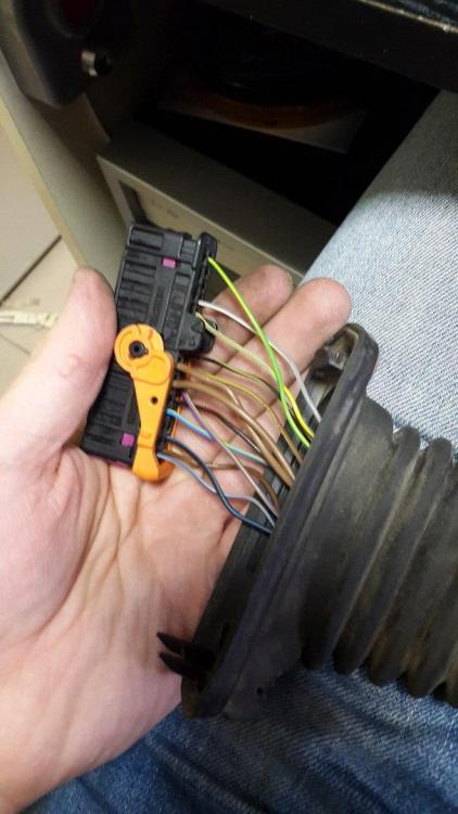

Admin Опубликовано 26 февраля, 2016 Жалоба Опубликовано 26 февраля, 2016 Обратите внимание на то что сейчас идут жгуты нового образца Тут жгут проводов работает на скручивание, старый же жгут работает на излом! Цитата

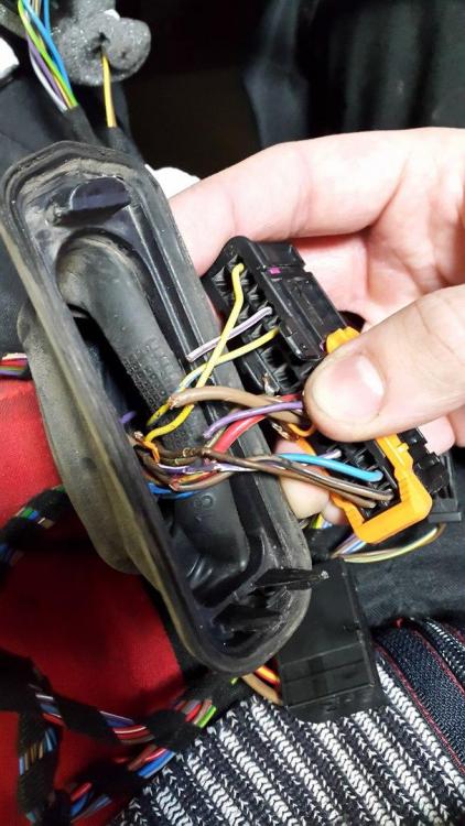

Skoda диагност Опубликовано 23 июня, 2016 Автор Жалоба Опубликовано 23 июня, 2016 Если вовремя не устранить проблему, то можно получить вот такую "красоту" Это микросхема на блоке управления водительской двери. Цитата

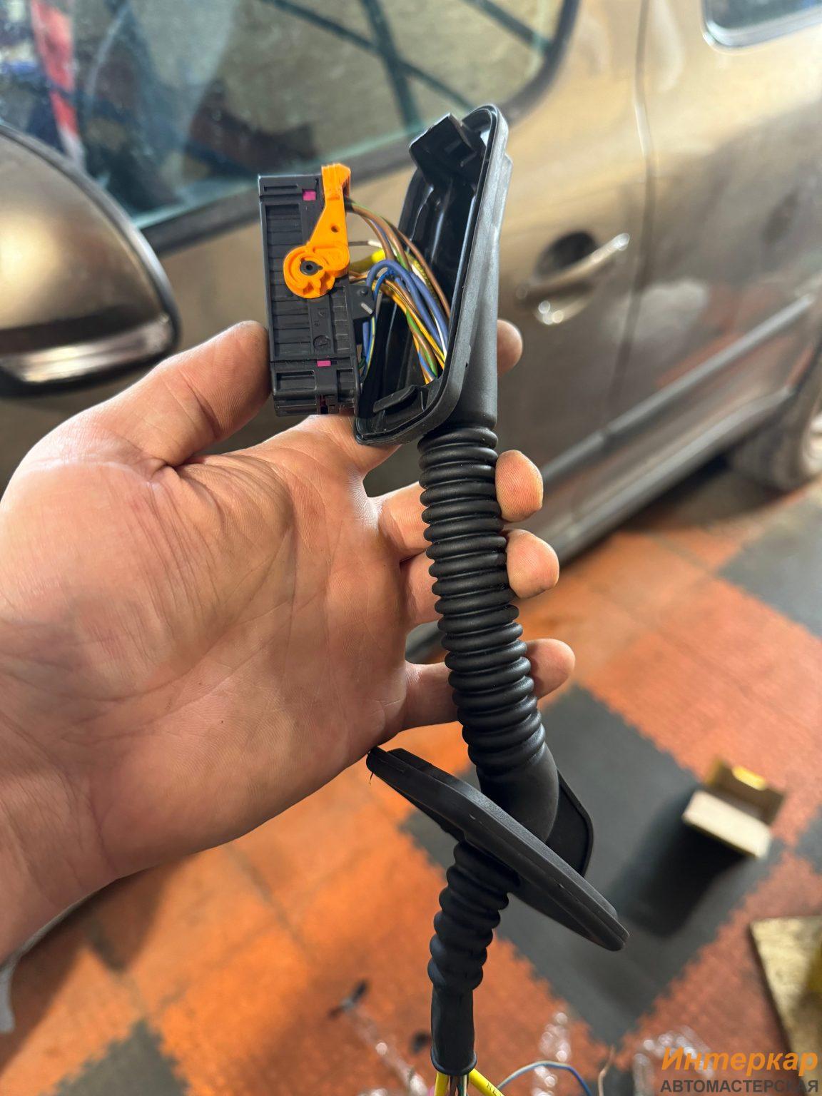

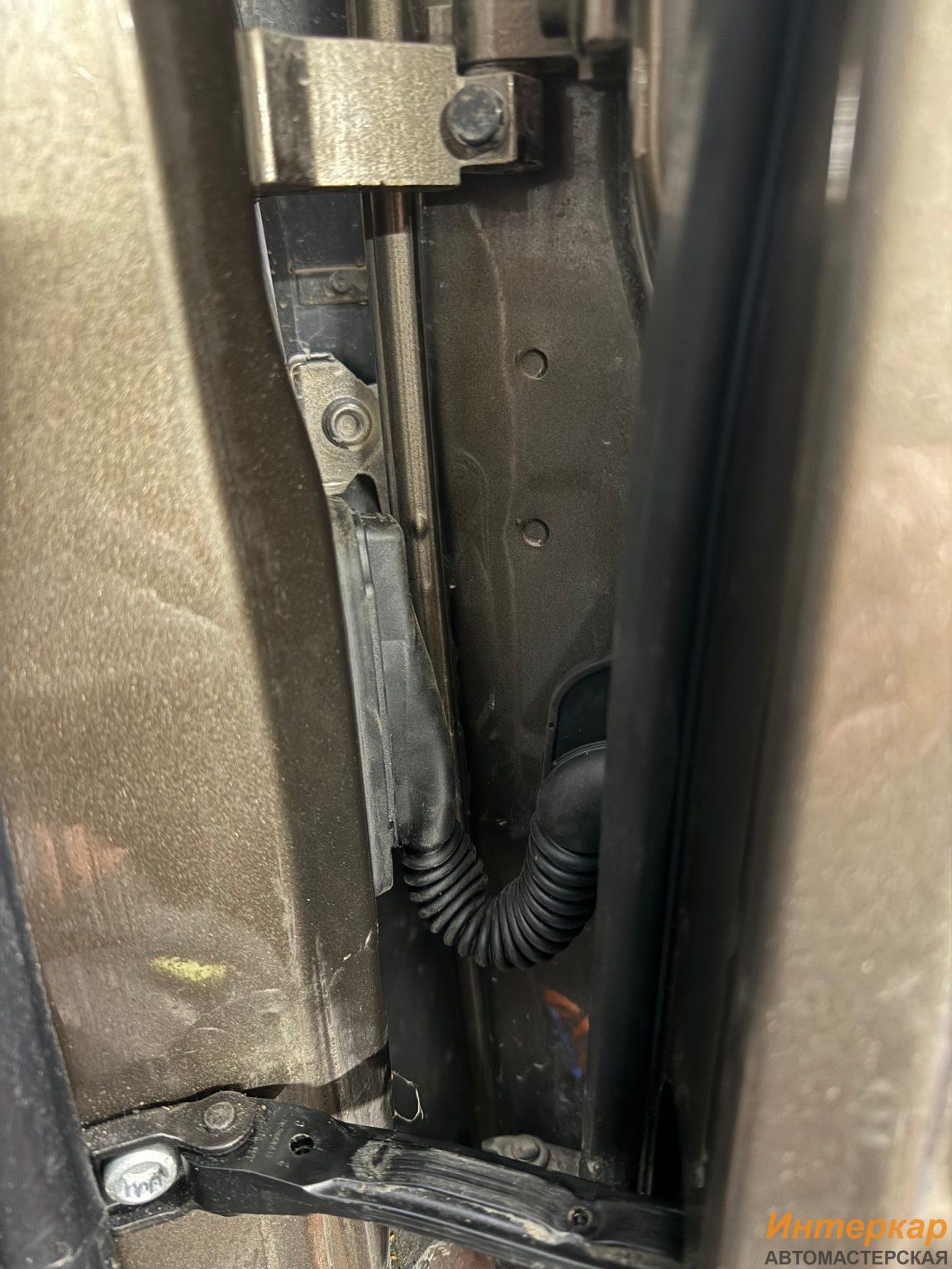

Skoda диагност Опубликовано 17 февраля Автор Жалоба Опубликовано 17 февраля Вернемся к теме жгута двери! Вот сделал отчёт по ремонту, с использованием гофры нового образца: https://automaster71.ru/remont-zhguta-dveri-skoda-yeti/ Гофра выглядит так: Жгут немного нужно удлинить Такой вариант позволит решить проблему надолго! Цитата
