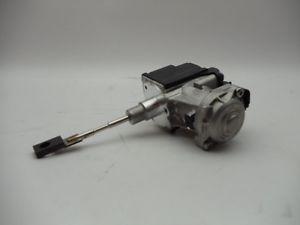

Вестгейт меняется вместе с турбиной (у официалов), это гарантийный случай. Кулибины пытаются лечить ВДшкой, т.к. подклинивает ось заслонки.
Ремкомплект дается под номером 04E198725, стоит около 10 000 рублей
выглядит вот так:
569620655319f__35.JPG.1ac4684a9cb30f0a74
Замена и регулировка процесс ответственный, если у ОД нет специалистов, то скорее всего поменяют турбину в сборе.
