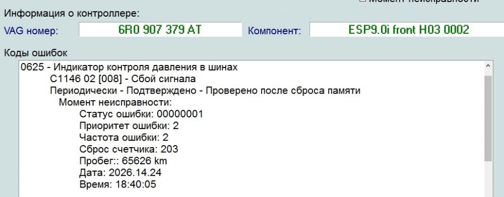

Недели три назад при движении неожиданно блюмкнул сигнал, загорелись индикаторы "виляющая машинка", "спущенная шина" и на дисплее надпись ошибка системы ESP. Припарковался, выключил зажигание - включил, "виляющая машинка" погасла осталась только "спущенная шина", поехал дальше, метров через 50 погасла и она. Сделал диагностику, ошибка связи датчика системы ESP. Сбросил ошибку. Проехал несколько сот километров, всё нормально и вот вчера опять повторилось то же самое. И что самое интересное в том же самом месте где и первый раз, улица Советская, мост через Упу. Там покрытие имеет жуткую колейнность, что даже авто уводит от прямолинейного движения. Вот и думаю может в этом и причина. Возможно ли что от такого покрытия, когда при движении прямо машину уводит в сторону электроника сбоит?

После третьей ошибки ESP сделал сканирование и вместе с ошибкой C1146 02 сбой сигнала появилась ошибка двигателя P307A 00 недостаточный расход воздуха. По времени появления разница в 10 секунд, то есть практически одновременно. Интересно какая связь между дроссельной заслонкой, датчиком давления и системой ESP?

Надо проверять правильность активации опции а также смотреть измеряемые величины в блоке ABS.
