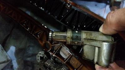

Ppavel Опубликовано 30 июля, 2015 Автор Жалоба Опубликовано 30 июля, 2015 (изменено) поменяли...сетки целые, двигатель достаточно чистый Изменено 30 июля, 2015 пользователем Ppavel Цитата
Admin Опубликовано 30 июля, 2015 Жалоба Опубликовано 30 июля, 2015 поменяли...сетки целые, двигатель достаточно чистый диагностику делали? Угол какой? Цитата
Ppavel Опубликовано 30 июля, 2015 Автор Жалоба Опубликовано 30 июля, 2015 диагностику делали? Угол какой? нет, не делали, поздно закончили. Планируем через недельку глянуть, не течет ли масло и охлаждайка и посмотреть по компу угол. Машина на низах стала пободрее. Цитата
