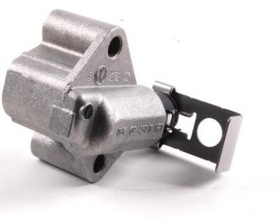

Admin Опубликовано 24 декабря, 2012 Жалоба Поделиться Опубликовано 24 декабря, 2012 В субботу приехал клиент с очередной неприятностью... Появился грохот и скрежет, который раздавался из крышки цепи ГРМ, диагностика показала ошибки: P000A/000010 - Camshaft A (Bank 1 Intake): Positioner Slow Response и прочие ошибки Вчера начал разбирать машину и вот что обнаружил: Верхний башмак был сломан пополам, и выскочил... Завтра планирую снять нижний кожух ГРМ, скорее всего проблема в гидронатяжителе цепи привода! PS до этого по гарантии замену этого натяжителя производил "Арсенал авто", машина не прошла и 30 тысяч км... Цитата Ссылка на комментарий Поделиться на другие сайты Поделиться

Admin Опубликовано 26 декабря, 2012 Автор Жалоба Поделиться Опубликовано 26 декабря, 2012 Вань, а что касается фактов, как и предполагалось, цепь никто не менял даже, поставили старую... Башмаки тоже старые, смотрю по дате выпуска (такой же год рождения как и у автомобиля), поменяли только натяжитель, который кстати не развалился полностью, а просто выдвинулся на всю. В мануале чётко прописано что если натяжитель выдвинут на 4 риски, то надо менять цепь, всё... Тут же сделали как я и говорил выше, на от..бись! Сколько то она же проедет, а там уже глядишь и гарантия кончится! Так же замечено отсутствие фиксирующей шайбы на левом распредвале, ну и болта там нет))) Видимо поставить попросту забыли. Сальники и прокладки тоже не менялись иначе бы они не текли, зато герметиком намазали щедро)))) Цитата Ссылка на комментарий Поделиться на другие сайты Поделиться
