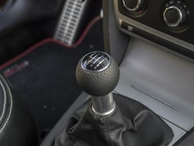

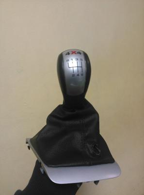

Появились мысли замены рукояти переключения родной аля "клюшка" на такую
А лучше даже такую:
Либо вообще вариант от audi a4
Вот так будет выглядеть, считаю что очень круто, ставится "болт он"

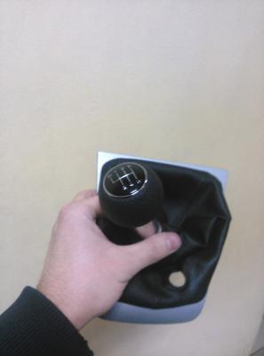

Отчёт о замене ручки КПП, механика 6 ступеней
Донором взята ручка КПП от Audi S3

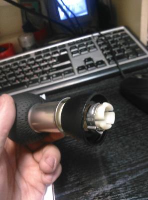

Для начала снимаем старую ручку вместе с чехлом. Поднимаем рамку с чехлом вверх и видим хомут который держит саму ручку, его необходимо разжать. Далее ручка уже у нас в ручках и надо снять чехол
post-1669-0-98762900-1419499425_thumb.jp

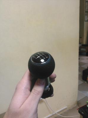

Сначала снимаем чехол с рукоятки Ауди, аккуратнее с платиковым кольцом которое держит чехол, оно ещё пригодится! Процесс занял минут 5-10, после чего у меня в руках вот такая вот конструкция
post-1669-0-63325700-1419499433_thumb.jp
post-1669-0-53916800-1419499429_thumb.jp
От старой рукоятки надо тоже аккуратно снять чехол, не повредив его. Смысл тот же, крепит его пластиковое кольцо которое я сломал.(так как ручка была без надобности)
Самое сложное это закрепить старый чехол на новой ручке, так что бы не было складок.

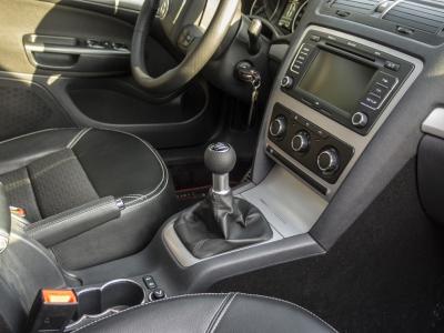

Далее собираем в обратной последовательности
post-1669-0-46907900-1419499436_thumb.jp
