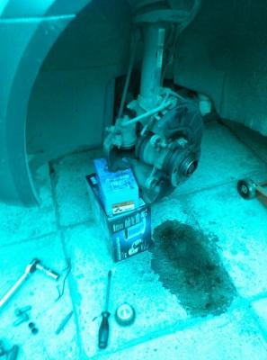

Откручиваем суппорт и старую скобу. Самое сложное это снять тормозные диски.

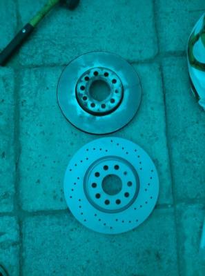

Затем подготавливаем новые диски

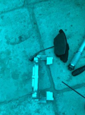

И новые колодки
Диски выбрали с перфорацией цимерманн, колодки ate ceramic

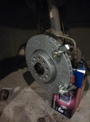

Собираем всё в обратной последовательности, не забываем смазать направляющие пальцы суппортов
