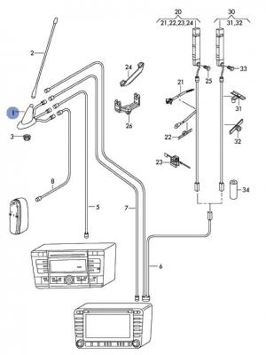

Машина в комплектации элеганс, и такая не очень приятная вещь с радио (понимаю, что антенна в заднем стекле в месте с обогревом), но неужели обогрев настолько сильные помехи для радио создает, что при выезде за пределы города и включив обогрев заднего стекла, вместо музыки слушаю шипение(помехи), выключаю обогрев музыка играет, тут же включаю (после щелчка реле обогрева) шипит (одни помехи)...... в городе такого не наблюдается. У кого-нить так есть? есть ли смысл доканывать официалов? или это особенность наших машин.
Тут либо смирится, либо выносить антенну на крышу
