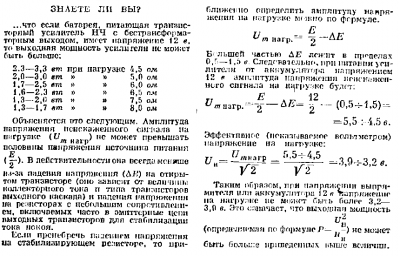

Я если можно - отвечу сразу так, чтоб больше не оставалось вопросов
Откуда берут в обычных магнитолах такую мощность - используют измерения пиковой мощности. а не реальной. 4*40 - это 4 канала, и в каждом гипотетически может быть эти 40 Вт.
