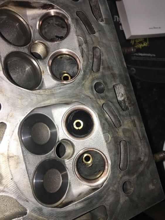

Skoda диагност Опубликовано 26 февраля, 2018 Жалоба Поделиться Опубликовано 26 февраля, 2018 На 1,2 возможна проблема с направляющими втулками клапанов. Замена колпачков дает временный результат. Чуть позже сделаю подобный отчёт по ремонту и последствию такого масложора Цитата Ссылка на комментарий Поделиться на другие сайты Поделиться
Skoda диагност Опубликовано 16 марта, 2018 Жалоба Поделиться Опубликовано 16 марта, 2018 Вот такая "красота": Третий цилиндр расходовал больше всего масла, на фото видно состояние каналов выпуска на ГБЦ Поршни выглядели так: В общем то с ними "криминального" ничего нет! Вот ГБЦ после ремонта Установлены новые направляющие втулки В общем заменены поршневые кольца, прокладки, клапаны, маслосъёмные колпачки и сцепление 1 Цитата Ссылка на комментарий Поделиться на другие сайты Поделиться
