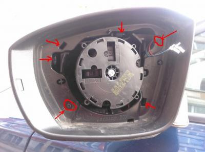

Самое сложное это снять зеркальный элемент, держится он на защёлках, главное не сломать стекляшку.(одно неловкое движение и трещина обеспечена)
Далее видим такую картину:
Стралками с кружочками показаны саморезы, просто откручиваем их
Просто стрелками показаны защёлки, которые необходимо освободить

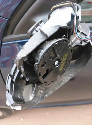

Должно получиться так:

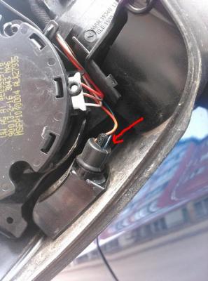

А далее вытаскиваем патрон
Синий провод с полосой это "минус", оранжевый "Плюс"
