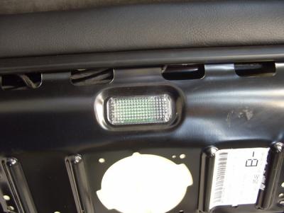

Skoda диагност Опубликовано 7 ноября, 2013 Жалоба Опубликовано 7 ноября, 2013 Итак, был собран вот такой комплект: Необходимо: - Фонарики 4 штуки 7L0 947 415 или 4E0 947 415 или любые другие, хоть LED - Разъемы 1J0 971 972 - Контакты для штекера 000 979 131- Провод для подсоединения к блоку центральной электроники 000 979 025 Е- Провод для к фонарикам - 000 979 009 ЕА- Текстильная изолента На задних сидениях кстати есть места для установки Цитата
Skoda диагност Опубликовано 8 ноября, 2013 Автор Жалоба Опубликовано 8 ноября, 2013 Ну и ещё немного фотографий самого процесса: 1 Цитата

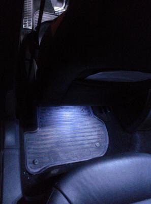

Dim Опубликовано 8 ноября, 2013 Жалоба Опубликовано 8 ноября, 2013 (изменено) По большей части это для пассажиров сзади, нужно же видеть куда ты ноги ставишь , иначе замызгано грязью не только порожик (то что меж передних сиденьев), но и всё что вокруг. Каждый наверное сталкивался с ситуацией - ..ой уранил(ла).. И начинается рысканье в потёмках и в итоге - ..когда остановимся, найдём.. Себе тоже мутил, правда колхозно пока, не раз пользовался сием "улучшением". Касаемо поярче-послабее, когда посадка-высадка пассажиров поярче, послабее стационарно дабы не "напрягало" и не отвлекало. ___ ..мелочь, а приятно) Изменено 8 ноября, 2013 пользователем Dim Цитата
Admin Опубликовано 9 ноября, 2013 Жалоба Опубликовано 9 ноября, 2013 Работа с педалями - автоматически, ноги сами знают, что им делать. Что там подсвечивать? Да к тому же и с регулировкой яркости. А причём тут работа с педалями? Она загорается только при открытии дверей! Причём уютнее как то когда свет не с верхнего плафона бьёт по глазам, а подсвечивает только пространство посадки. Мне нравится, да и в машинах премиум класса эта опция как правила заложена(не весь колхоз с тазиков пошёл) Регулировка яркости это тоже атрибут комфорта, под разные ситуации есть возможность настроить а не тупо вкл или выкл... у меня работает только на открытие дверей, можно сделать и при движении процентов на 20 например Цитата

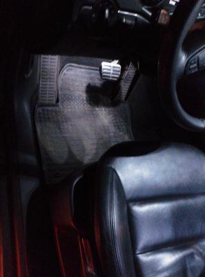

Admin Опубликовано 5 мая, 2014 Жалоба Опубликовано 5 мая, 2014 Вчера и на моей вот такая подсветка: Цитата

Olegeg71 Опубликовано 7 мая, 2014 Жалоба Опубликовано 7 мая, 2014 По мне так очень нужная вещь, особенно если ребенок все роняет на пол. Вот только не понятно как регулировка происходит. Цитата
Skoda диагност Опубликовано 7 мая, 2014 Автор Жалоба Опубликовано 7 мая, 2014 В штатном бортовом компьютере MAXIDOT появляется меню "подсветка ног", вот там и есть возможность регулировать яркость подсветки, а также включать и выключать её Цитата
