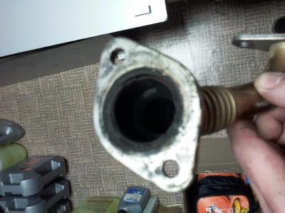

Проблема была в появлении ошибки:
P0401 Система рециркуляции ОГ: слишком низкая пропускная способность

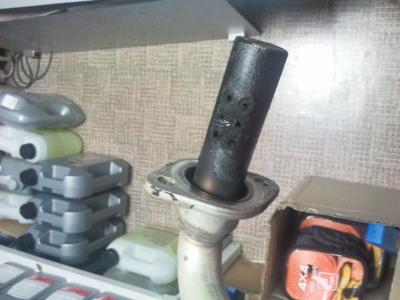

Начал разбираться и увидел вот такую красоту:
post-1669-0-44999700-1382175510_thumb.jp
post-1669-0-83627900-1382175518_thumb.jp

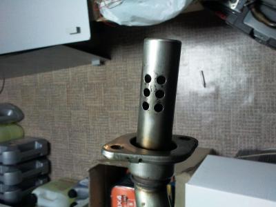

Естественно такой расклад меня не устроил, поэтому специальной химией я отмыл все трубки и сам клапан
post-1669-0-68298700-1382175530_thumb.jp
Также неплохо было бы убедится в каком состоянии шестерни клапана. В данном случае всё было в порядке

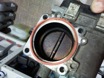

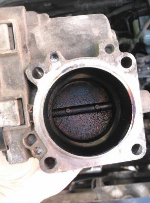

Ну и до кучи чистка дроссельной заслонки
До:
post-1669-0-22969700-1382175716_thumb.jp

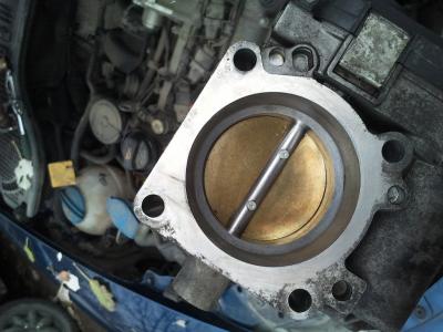

После:
post-1669-0-63158100-1382175500_thumb.jp
