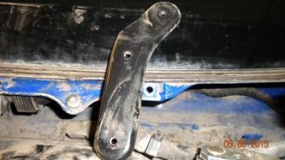

Откручиваем гайки на 13, и  покачивая и подстукивая молоточком снимаем поводки. Снимаем уплотнитель со щита моторного отсека. Поддев с угла снимаем жабо. Там отбортовка входит в паз резинки под стеклом. Кто менял на Туре салонный фильтр, проделывал такую операцию, но здесь проще - отбортовка тоньше. Я не отсоединял трубки омывателя, а просто положил жабо на двигатель. Выкручиваем два болта Т30, крепящие чёрную металлическую накладку в верхней части моторного щита и подтягиваем его немного к двигателю.

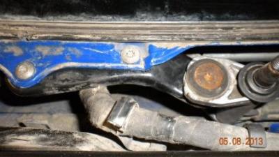

Затем такой же по центру.(ржавый). И возле него ещё два винта Т30. Они крепят к кузову кронштейн в который вворачивается "ржавый" болт.

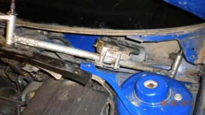

Кронштейн снят для свободы маневра.Теперь сняв разъём на моторчике вынимаем трапецию. Учтите, что она крепится к кузову в трёх точках (два известных нам болта и штифт на моторчике входящий в резиновую втулку на кузове)

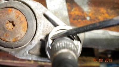

Далее. НЕ НУЖНО откручивать гайку на 13 крепящую рычаг на моторчике! Аккуратно скидываем тяги с кулачков на рычаге и осях поводков. Там пластиковые втулки. У меня там всё в порядке ни каких люфтов нет, ось "пассажирская" с трудом, но крутится, а "водительская" словила таки клина.Вынимаем оси из втулок. Для этого снимаем отвёрткой стопора-полукольца:
post-1385-0-84420600-1376294240_thumb.jp

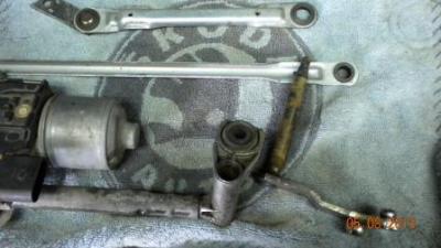

Далее на осях идут мет. шайбы и резиновые колечки-сальники. Закрепил в тисках и с помощью молотка, ведешки, куска трубы и какой то матери раскрутил понемногу и вытянул злополучную ось.Бронзовые втулки целы и на месте.
post-1385-0-39275500-1376294842_thumb.jp
Так это выглядит в разобранном виде.Смазываем оси и втулки синей смазкой и собираем в обратной последовательности. При установке жабо хорошенько протираем отбортовку и паз в резинке, там грязь собирается. Да, предохранитель в "чёрном ящике" под капотом.(Вдруг кто не знает) ))). Удачи.
