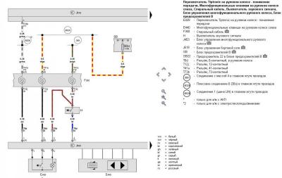

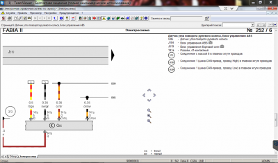

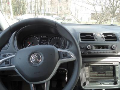

VinniPuk Опубликовано 13 апреля, 2015 Автор Жалоба Опубликовано 13 апреля, 2015 (изменено) Сбылась "мечта идиота", поставил себе мультируль. Мечтал о нём давно, хотел заказать при покупке авто и стоила то опция всего ничего 2400, но мультируль шёл только вместе со "Свингом" а это ещё плюс 16000. Договориться с жабой не удалось. Правда вместе со штатной магнитолой получил бы ещё штатную проводку и главное вторую антенну в лобовом стекле. Но увы. И вот наконец мультируль в комплекте с ПБ и шлейфом приобретён. Кстати шлейф от обычного руля не годится. И так, после некоторых раздумий было решено ставить самостоятельно. Для начала была тщательно изучена матчасть с помощью ”Elsa”. А так же отчёты людей, уже ставивших мультируль. Были приобретены пины N 907 647 01, провод. Описывать снятие руля и подрулевого переключателя не буду, всё много раз описано. Согласно схемы надо было добавить два провода, плюс питания с 22 предохранителя на 9 контакт и LIN-шину на 10 контакт подрулевого переключателя. Так как в этом же разъёме на 5 контакте уже есть питание с 22 предохранителя то тянуть провод в блок предохранителей не стал а просто соединил эти контакты перемычкой. LIN-шина это 17 контакт разъёма "B" в БЦМ, но добираться туда не очень удобно а так как по LIN-шине управляются стеклоподъёмники то решил сделать соединение в жгуте проводов идущих в водительскую дверь. Кстати это оказалось намного проще чем ожидал и не пришлось ничего разбирать, только снял щиток. Все соединения выполнены, все снятые детали поставлены на место. VAG-COM активированы в 09 блоке 9 байт 3 бит и в 56 блоке 3 байт 0 бит. Всё заработало. Левый блок управляет магнитолой, регулирование громкости, переключение станций или треков, переключение носителей. Правый блок управляет максидотом. Читал что правые кнопки руля конфликтуют с кнопками подрулевого переключателя, но всё работает нормально. Сигнал и подсветка кнопок на руле функцианируют штатно. Изменено 13 апреля, 2015 пользователем VinniPuk 3 Цитата

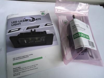

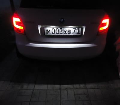

VinniPuk Опубликовано 23 апреля, 2015 Автор Жалоба Опубликовано 23 апреля, 2015 (изменено) Поставил оригинальные шкодовские светодиодные плафоны подсветки номерного знака. Встали как родные и светят неплохо. Индикиция о неисправной лампе не загорелась, хотя на предыдущей Fabia 12 модельного года при перегорании лампы подсветки загоралась. P.S. Разъёмы только пришлось поставить другие.разъём - 4B0971832пины - N90764701 Изменено 23 апреля, 2015 пользователем VinniPuk 1 Цитата

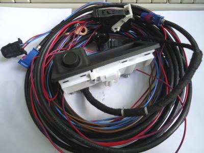

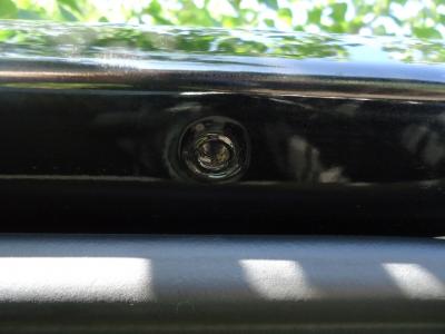

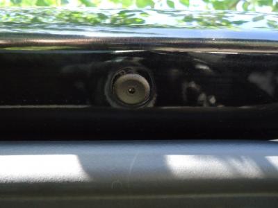

VinniPuk Опубликовано 5 мая, 2015 Автор Жалоба Опубликовано 5 мая, 2015 (изменено) Приобрёл вот такой комплект Поскольку штатного варианта для Фабии нет, ручка с камерой от Тигуана ( а может от нового Йети), то без "колхоза" не обойтись. Вот пока думаю как "приколхозить". Изменено 5 мая, 2015 пользователем VinniPuk Цитата

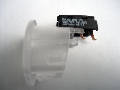

VinniPuk Опубликовано 14 мая, 2015 Автор Жалоба Опубликовано 14 мая, 2015 Шкода экономит на мелочах, в часности нет подсветки прикуривателя. Решил исправить это. Понадобилась новая вставка со светодиодной подсветкой 5Q0919341 0.5 метра провода и отсутствующий в разъёме прикуривателя пин N90732603 Подключился к кнопке обогрева сидения Цена вопроса 200 рублей и 30 минут свободного времени. P.S. Вставка была с белым светодиодом, с зелёным не нашёл, поэтому пришлось заменить светодиод. 1 Цитата
Admin Опубликовано 14 мая, 2015 Жалоба Опубликовано 14 мая, 2015 С зеленым светодиодом были от Skoda Felicia, только вот разъем не помню такой или нет Цитата
VinniPuk Опубликовано 14 мая, 2015 Автор Жалоба Опубликовано 14 мая, 2015 Зелёная вставка есть и от Фабии 1E0919341B, но она с лампой накаливания, такую не хотел, греется и вообще как бы "прошлый век". Цитата

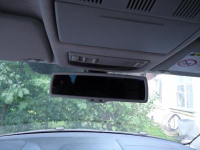

VinniPuk Опубликовано 2 июля, 2015 Автор Жалоба Опубликовано 2 июля, 2015 Очень нравилось зеркало с автозатемнением в Октавии. Вот и решил поставить такое же в Фабию. 1 Цитата

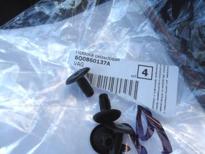

VinniPuk Опубликовано 6 июля, 2015 Автор Жалоба Опубликовано 6 июля, 2015 Вставил в отверстия для крепления багажника заглушки от VW На скорость никак не повлияло, но выглядит лучше. Интересно, что в exist заглушка позиционируются как "пробка сливная маслянного поддона картера" Цитата

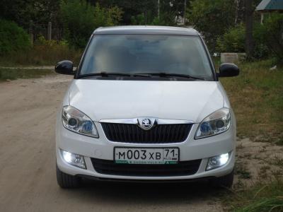

VinniPuk Опубликовано 1 сентября, 2015 Автор Жалоба Опубликовано 1 сентября, 2015 Давно хотел поставить в ДХО светодиоды, китайские "кукурузы" не рассматривал. И вот приобрёл вот такие лампы Конструктивно сделаны как лампы Филлипс, которые и хотел бы установить, но у Филлипс они только красного и жёлтого цвета. Светят очень неплохо, в тёмноте даже больно смотреть на них, но это ДХО, так что в темноте они не актуальны. Посмотрим сколько прослужат, первый месяц прошёл. P.S. Полярность разъёмов и ламп не совпадает, пины в разъёмах поменял местами. Цитата
Admin Опубликовано 1 сентября, 2015 Жалоба Опубликовано 1 сентября, 2015 Светят очень неплохо, в тёмноте даже больно смотреть на них, но это ДХО, так что в темноте они не актуальны. Ну как то для P21W маловата мощность, у MTF с плоским цоколем лампы 3Вт есть, они как то злее даже... Да и как то странно, не у всех дилеров MTF эти лампы есть, точнее сказать есть только у одного. В любом случае за эти деньги вариант неплохой, но качественные китайские cree будут всё равно ярче Цитата
VinniPuk Опубликовано 1 сентября, 2015 Автор Жалоба Опубликовано 1 сентября, 2015 (изменено) В ДХО Фабии цоколь P21 так что плоский отпадает. И тут заявлены светодиоды Osram, надеюсь что это так. Кстати забыл сказать, полярность ламп и разъёмов не совпадает, пришлось перепиновать. Изменено 1 сентября, 2015 пользователем VinniPuk Цитата

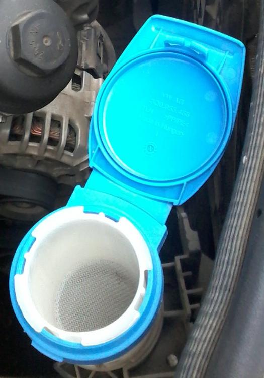

VinniPuk Опубликовано 20 ноября, 2015 Автор Жалоба Опубликовано 20 ноября, 2015 (изменено) Поставил вот такую крышку, заливать омывайку стало намного удобней. Изменено 20 ноября, 2015 пользователем VinniPuk Цитата
