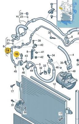

Подскажите где в Skoda Octavia II двигатель BSF расположен датчик давления для кoндициoнeрa -G65-, если можно выложите фото.
Спасибо Артур нашел, а как можно проверить его работоспособность?
