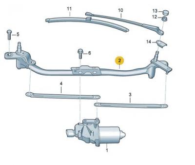

spring25 Posted December 11, 2013 Report Posted December 11, 2013 В каком месте ломается? Zastavk.JPG соединение тяги 3 с водительским дворником) Quote
Admin Posted December 11, 2013 Report Posted December 11, 2013 2000 неоригинальная трапеция стоит, а оригинал 4000. Но замена номера была, а это говорит о том что запчасть доставляла хлопоты владельцам Quote
ООО Миксавто Posted December 11, 2013 Report Posted December 11, 2013 В каком месте ломается? Zastavk.JPG соединение тяги 3 с водительским дворником) Вероятнее всего неисправность именно в тяге 3 (износ втулки), проблема решается заменой тяги. Стоимость тяги 180р 1 Quote

Admin Posted May 29, 2015 Report Posted May 29, 2015 Такая же проблема настигла и меня! На выходных полезу разбирать Соскакивает шарнир из тяги, решается заменой тяги. Как уже говорили выше, тяги стоят недорого. Quote
