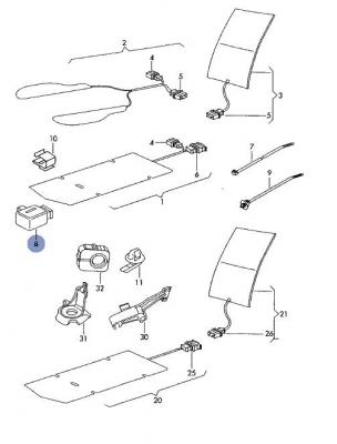

Но может там действительно хитрый датчик. G59 - называется. Привезти нельзя?
http://shurra.kiev.u...eat-heating.pdf тут схема есть :)
Целиком всё менять смысла нет, вот схема деталей
Деталь N8 - G59? Есть отдельно? Под сидушкой в колодке три провода:1 - масса, 2- 12 вольт, 3 - вольтаж меняется от 8 до 12, в зависимости от положения регулятора на панели. У меня на колодку всё приходит. Нет напруги на проводе из сидения с датчика.
Деталь N8 есть отдельно, это БУ подогревом сидения. По поводу измерений не помню, надо смотреть в "мурзилке" которую тогда печатал, когда диагностировали неисправность

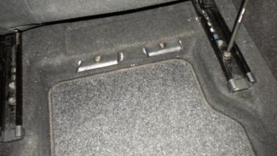

Подогрев греет, и это радует!Попробую рассказать о ремонте. Сдвигаем кресло вперёд и откручиваем два болта Т50.

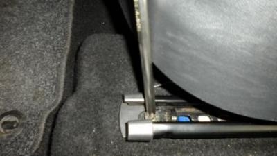

Сдвигаем назад и откручиваем спередиpost-1385-0-02692200-1360841692_thumb.jp, перед этим опускаем спинку почти до упора в задний диван, иначе кресло упадёт на него под весом спинки и можно повредить проводку о которой речь пойдет далее.

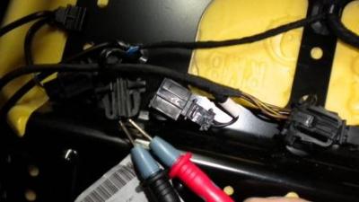

Отключаем АКБ(или просто не включаем зажигание до того, как поставим кресло на место), отсоединяем колодки ремня и airbeg и вытаскиваем сидение. На нижней стороне его нас интересуют две чёрные колодки: post-1385-0-80699400-1360844581_thumb.jp плоская 2-х контактная - мат спинки, "квадратная 4-х контактная - мат сидушки и термодатчик. На фото проверяется спинка. Сидушка прозванивается через 1-й пин в 4-х контактной, и 2-й в 2-х контактной. У меня всё прозванилось, осталось грешить на неведомый(т.к. не удалось найти его изображение в инете) термодатчик. Нужно разбирать сидушку(((

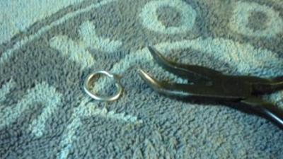

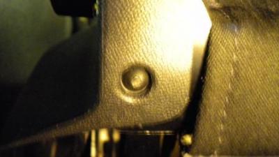

Подняв вверх до упора рукоятку лифта, нажимаем тонкой отвёрткой через "окошко" на внутренней стороне рукоятки на фиксатор и снимаем её. Осторожно покачивая снимаем "шайбу" регулятора положения спинки.Чуть ниже неё есть пластиковая заклёпка которая крепит пластмассовую боковину сидения.post-1385-0-65383900-1360849341_thumb.jp Я вынул штифт из её центра и вытащил заклёпку. Имея в запасе,можно просто срезать. Если у вас заглушка спереди под сидением - откручиваем 2 самореза, у меня ящик - 4 самореза. Разъединив две защёлки на боковине снимаем её. Выворачивая наружу обивку отделяем её вместе с паралоном от каркаса. В обивку и в паралон вставлены мет. стержни. Соединены они кольцами, я снимал их такими пассатижами:post-1385-0-48635700-1360849454_thumb.jp

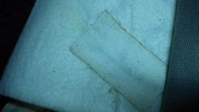

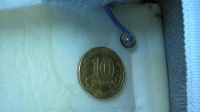

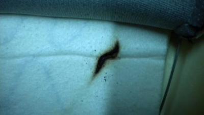

Ну вот добрался до термодатчика.post-1385-0-59719100-1360849694_thumb.jp Он вшит в сидушку там, где входят провода. Проверяется просто - при нагревании (дыханием или пальцами) сопротивление на нём падает с 18 до 3-4 кОм. Он исправен :scare3: . Начав прозванивать сидение по второму кругу надавил локтем нечаянно на спинку у основания - тестер перестал пищать :good:. Отогнул обивку, а там:post-1385-0-47533700-1360850618_thumb.jp.Зачистил провод, спаял, заизолировал, заклеил в два слоя мед. пластырем. Получилось так:post-1385-0-77026700-1360850774_thumb.jp. Кстати машинка моя "чешка", а маты украинские. Вот номера на всякий случай:спинка - 1Z0 963 557D, сидушка - 1Z0 963 555A. С лёгкой душой собираю всё в обратной последовательности, ставлю кресло, включаю подогрев - не работает :scare3:. Проверяю колодку под креслом - нет 12V :sad:.
