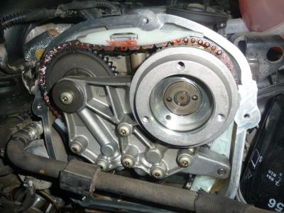

Появился вариант установки модифицированных успокоителей, как на фото:
post-1669-0-32914000-1440234339_thumb.jp

Ещё немного интересностей.
Многие уже знакомы с проблемой растяжения цепи ГРМ, но почему то все забывают про то что цепи 3 штуки. Мотор BZB, пробег 200000
Вот так вытянулась цепь балансирных валов
Для наглядности
И всё бы ничего, если бы проблему устранили вовремя.В итоге опорный кронштейн распредвалов под замену
