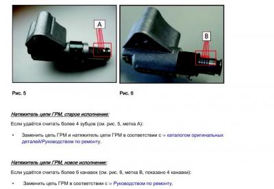

Admin Опубликовано 28 декабря, 2012 Автор Жалоба Опубликовано 28 декабря, 2012 Так же кстати бытует мнение что LongLife сервис может повлиять на проблему, хоть и отчасти косвенно... Натяжитель работает за счёт стопора и пружины, но к нему всё таки подходит масло, масло смазывает пружину не давая ей заклинить! Про пятую передачу и горку бред полный, так как натяжитель обратно не задвинется (не даст стопор) а вот из за забитого канала масла, натяжитель может заклинить и в дальнейшем не выдвигаться, такие случаи тоже встречаются! В моём случае типичное раздолбайство сервисменов, когда надо было поменять башмаки и вытянувшуюся цепь они этого не сделали! Возможно запчастей не было, а машину надо отдавать или ещё что то... Машина ведь уехала своим ходом, да и работала нормально, а то что проблема возникнет снова, тогда никого не беспокоило! PS смотрите через контрольную пробку количество выдвинувшихся рисок на натяжителе, это пожалуй лучший способ успокоить себя и обезопасить от подобных проблем! Цитата

Admin Опубликовано 20 июня, 2014 Автор Жалоба Опубликовано 20 июня, 2014 Что то в последнее время проблема проявляет себя ещё более массово. 10 год, моторы CDAA тоже попадают по эту тему. Внимательно прислушивайтесь к двигателю, не должно быть посторонних шумов в районе крышки ГРМ, также при разгазовке и резком отпускании педали тоже не должно быть треска. Проще всего диагностировать программно, смотрим на какой градус ушла фаза Цитата

(le(luK Опубликовано 24 декабря, 2014 Жалоба Опубликовано 24 декабря, 2014 Самый верный способ смотреть через окошко на сам натяжитель и считать риски. На 70 000 проверял у дилера, на 1 зубе стоит показался второй. И после этого мне стало спокойнее. При проверке шнурком показания могут плавать. 1 Цитата
Skoda диагност Опубликовано 25 декабря, 2014 Жалоба Опубликовано 25 декабря, 2014 Самый верный способ смотреть через окошко на сам натяжитель и считать риски. На 70 000 проверял у дилера, на 1 зубе стоит показался второй. И после этого мне стало спокойнее. При проверке шнурком показания могут плавать. Всё верно Поэтому и называют косвенная проверка. На машинах после 12 модельного года, косвенно проверить цепь уже сложнее. Через окошко тоже не всегда можно проверить на 100%, так как натяжитель может подклинить. Хочу внести ясность, натяжитель не гидравлический, там есть масляный канал который предотвращает подклинивание натяжителя! Если же масляный канал забит, например "хорошим" маслом, то выдвигаться он не будет,(количество рисок не изменится) а перескок будет неизбежен. Что бы было спокойно, машинам 7-12 модельного года я бы советовал начинать следить за ГРМ уже с 60 тысяч пробега, на 90-100 тысячах я бы рекомендовал поменять цепь и натяжитель. Покупать нужно обязательно последние ревизии, а именно модифицированную цепь и новый натяжитель 1 Цитата
